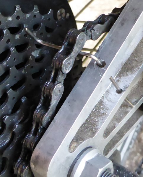

Messages : 3688
MessageSujet: Re: Une AE pour l'alleweder A4 de zapilon   Jeu 28 Juil 2016, 20:49
j'en connais utilise encore un morceau de rayon ! ...formé en U
cette fois pour maintenir la chaine pendant que j'y insère quelques maillons entre 2 attaches rapides suite au passage d'un plateau de 44 à un de 53
le petit bout de rayon en U est ensuite retourné dans la trousse à outils
QUA HORA NON PUTATIS
