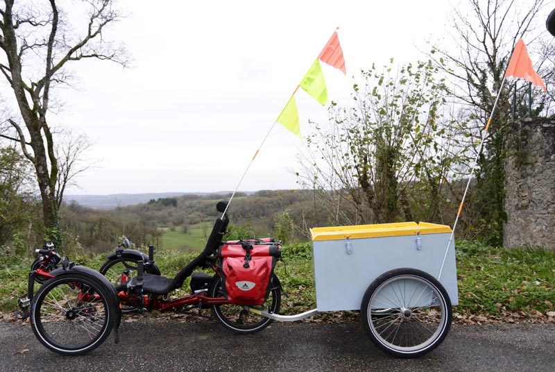

Ça y est j'ai fait monté mon triple plateaux 30/36/46 , j'ai profité des belles journées pour voir ce que cela donnait. Impeccable je suis satisfait de cet ensemble avec le dual drive.
J'ai aussi finalisé ma remorque, j'ai tout simplement copié le modéle et dimension sur le site de Philippe (Ravely)
il faut maintenant que je fasse un essai chargé avec mon matériel de camping.
Bientôt des photos de cet ensemble.
MessageSujet: Re: Dual Drive / triple plateaux   Sam 29 Nov 2014, 14:43
Voila les photos :
La base de la remorque est une Y-Frame GM , le plateau du dessus une fois ouvert sert de table :
me vola prêt pour partir en cyclo-camping...:

Messages : 2700
MessageSujet: Re: Dual Drive / triple plateaux   Sam 29 Nov 2014, 16:33
Bonjour Claude,
Belle réalisation. Je vois que tu as mis l'ouverture côté gauche. Sur la mienne, je l'ai mise à droite ce qui permet de ne pas se placer côté route si tu as à ouvrir sur le bas-côté. André a fait une remorque plus petite sur une autre base et il a fait une ouverture vers l'arrière qui permet d'accéder depuis les deux côtés. Peut-être qu'un jour je ferai cette modif sur la mienne car ça permet aussi de manger à deux face à face sur le plateau soutenu par un seul pied.
MessageSujet: Re: Dual Drive / triple plateaux   Sam 29 Nov 2014, 18:20
Bonsoir Philippe,
J'ai fait l'ouverture dans ce sens de façon que lorsque le couvercle dans la configuration table soit du côté opposé à la route. Je verrai à l'usage si mon option est bonne.
L'ouverture vers l'arrière est une très bonne idée.
Messages : 2700
MessageSujet: Re: Dual Drive / triple plateaux   Sam 29 Nov 2014, 18:31
Quand je suis en configuration table, en général, je m'arrange pour être loin de la route, alors le côté importe peu. Par contre, pour ouvrir suite à un arrêt imprévu, c'est peut-être mieux d'être du bon côté...
Messages : 5039

salut,
très belle réalisation!
je crois aussi que le couvercle s'ouvre "du mauvais coté"* (plus dangereux en bord de route/voitures et camions),
sauf si le "couvercle-table" ne peut pas s'ouvrir qu'à 90°.
En plus dans l'autre sens, la tranche de "la table" aurait été plus visible depuis la route par l'arrière (avec un catadioptre complémentaire tout à droite et donc alors tout en haut si ouvert à 90°, ou une bande parallèle au dessus de la table).
Je fais toujours attention à ce facteur avec mes sacoches:
-c'est ma popote qui est côté route, sachant que je m'arrête toujours à distance de la chaussée pour manger, c'est moins risqué.
-côté droit: ce sont mes affaires (pluie, gants, cartographie,MP3,.....en bref tout ce que je pourrais avoir besoin rapidement en bord de route en cours de journée.
N.B.:
Ce n'est d'ailleurs pas pour rien que ma sacoche latérale est SUR MA DROITE aussi, quand je dois y farfouiller quelque chose en étant arrêter sur la chaussée ou sur le bord de route.
Pour une ouverture par l'arrière, il est possible que ça soit pénible en final: ....devoir contourner la table par l'arrière.....
En plus de l'occultation partielle du vélo par la table (vu de derrière: difficile d’appréhender la forme globale de l'ensemble): plus dangereux?
Messages : 5039
MessageSujet: Re: Dual Drive / triple plateaux   Lun 01 Déc 2014, 09:46
Pour la sécurité passive sur le panneau arrière:
- j'y ajouterais bien un écarteur (vissé-collé) ou peint (moins de poids) comme je l'avais fait sur les sacoches violettes.
L'écarteur étant le "logo" du cycliste (car très ciblé-spécifique), il est particulièrement  efficace.
Et en orange sur du jaune, c'est l'idéal.
MessageSujet: Re: Dual Drive / triple plateaux   Lun 01 Déc 2014, 11:35
Si je m'arrête j'évite de le faire SUR la route surtout quand il y a de la circulation, je trouve toujours soit un chemin,
soit une entrée de champ.
Pour l'écarteur j'y ai pensé, surtout que j'en ai un , je l'utilisai sur mon VD il est monté sur une tige alu d'un mètre,
je vais voir comment bricoler ça sur la remorque ou le trike.
