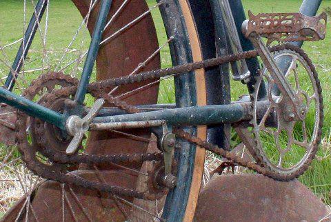

je viens de lire au sujet de la rétrodirecte montée sur les antiques Hirondelles qu'elle supprime le point mort!
génial ! qui teste un montage inversé du passage de chaine sur les plateaux ?
avec en plus un plateau oval , c'est parti pour un Paris-Pékin en sifflotant
c'est par là
j'ai un doute toute fois à cadence élevée

 Moi ! ! ! ! ! J'ai testé il y a quelques années, mais sur 4 km seulement.  Cà fonctionnait, mais les réflexes sont tellement ancrés que je n'ai pas oser persévérer. Je l'ai fait sur mon Baron , donc c'est peu être différent d'un VD, mais pas certain

Ils parlent de vélos sur lesquels on pédale à l'envers, avec une transmission adaptée, étudiée pour.
Evidemment, je suppose que le vélo, lui, avance normalement.
Ca doit faire bizarre à utiliser ou même simplement à voir passer. Shocked
Franchement, les gars, vous trouvez qu'on ne nous remarque pas déjà suffisamment? Laughing
Cela dit, visiblement des anciens on étudié la chose et semblaient y trouver un intérêt. scratch
Mais pour être convaincu de cette utilité, encore faudrait il pouvoir essayer assez longuement et donc apprendre à pédaler à l'envers.
Est ce que cette pratique serait suffisamment efficace pour supplanter la manière classique et, surtout, pour quelle raison?

Les vélos équipés du système rétro-directe ont 2 roues libres inversées avec sur chacune un pignon de taille differente , la chaine passe normalement sur le premier pignon , continue son chemin , tourne sur un galet , et passe dans l'autre sens sur le second pignon avant de rejoindre le plateau
Ce qui permet lorsqu'on pédale en avant d'entrainer le petit pignon et lorsqu'on pédale en arrière d'entrainer le grand pignon ( en montée donc )
C'était une révolution qui permettait de ne pas s'arréter pour retourner la roue car les premiers changements de vitesses se faisaient en retournant la roue si elle avait un pignon different de chaque coté
Et cela passe inarperçu aux yeux du badaud qui ne voit qu'un cycliste sur son vélo
Lors de virées avec quelques passionnés qui en possèdent j'ai pu voir l'éfficacité du système mais je ne connaissait pas cette étude sur le passage du point mort
MessageSujet: "... ont 2 roues libres inversées ..." non!   Ven 03 Oct 2014, 10:20
Un enroulement particulier de la chaîne qui passe à l'arrière sur deux pignons au lieu d'un.
Un petit galet renverse le mouvement de la chaîne, et c'est tout.
Il suffit de renverser le mouvement des pédales pour passer de la grande à la petite vitesse et vice-versa.
Si l'on pédale en avant , on a la grande vitesse ; si l'on pédale en rétro , on a la petite vitesse ; si l'on cesse de pédaler, on a la roue libre,
il n'y a toujours qu'un seul brin de la chaîne qui travaille, et ce brin de chaîne est toujours en prise directe.
Déjà vu là Arrow http://velorizontal.bbfr.net/t10158-retro-direct-retropedalage
