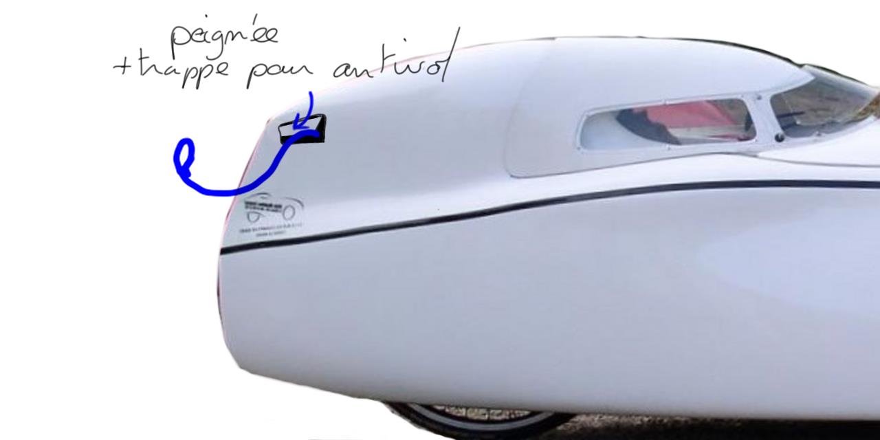

Je me suis creusé un peu la tête sur comment attacher mon futur VM de manière simple et pratique et voici mes idées: coupler un ou deux cadenas à un câble (ex: abus cobra D=12mm L=1200mm) fait de deux boucles aux extrémités et soudé/boulonné/attaché à l'intérieur du VM, sur une structure interne. Le câble sortant par un trou du VM et la boucle dépassant.
Niveau 2: créer une trappe masquée (qui se maintient fermée avec un ressort) et qui donne accès à la boucle pour tirer/rembobiner le câble; La trappe fait la largeur d'une main, elle peut donc servir de poignée pour déplacer le VM facilement.
Par contre pour cette poignée masquée, je suis sûr que cela doit exister mais je ne trouve pas sur le net. Quelqu'un connait comment on appelle ce genre de poignée/mécanisme?
Que pensez vous de ces idées? Je ferai le niveau 1 pour sûr et pour la poignée, je cherche encore.

super l'idée de la petite trappe
attention toutefois: le câble c'est juste bon pour les lieux où l'objet à attacher reste dans ton champ de vision
ajoute peut être un antivol de roue sur la roue arrière , le voleur se verra forcé de revoir sa copie et sans doute repartir bredouille
