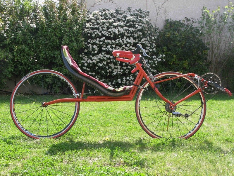

http://www.bentokaz.com/detail.php?id_velo=5675

Oui vu, mais pas de freinage à disque
Messages : 7888
MessageSujet: Re: Quel VC pour les longs brevets ?    Sam 20 Sep 2014, 11:09
Ca me semble aussi une bonne idée pour ce programme. C'est un des rares vélos assez légers tout en ayant une suspension.
Celui là est équipé d'un guidon en U. Personnellement je n'ai jamais trop aimé mais, à mon avis, comme tu ne connais pas encore,
il est judicieux de l'essayer sérieusement. Tu seras toujours à temps de changer pour le guidon hamster classique sur ce vélo,
plutôt en version relevable que fixe, car si elle est un peu plus lourde, elle est plus pratique à l'usage.
Pour un frein à disque, il faudra changer la fourche avant mais, avec de grandes roues, ça ne me semble pas indispensable à priori...
Pour l'arrière, ça ne me semble pas possible, mais il faut voir.

C'est ICI, quelqu'un du forum je pense car il me semble y avoir vu ce vélo dans le temps...

Sokol : fabrication artisanale à Besançon (je baigne dedans). Pas de vélo dispo pour l'instant car nous allons nous lancer dans le design d'un vélo un peu plus grand que les premiers et ç a risque de durer un petit moment (la mauvaise saison, en gros).
Le TD montré en photo me semble prévu pour un cycliste avec d'assez grandes jambes si j'en juge par la position du pédalier
