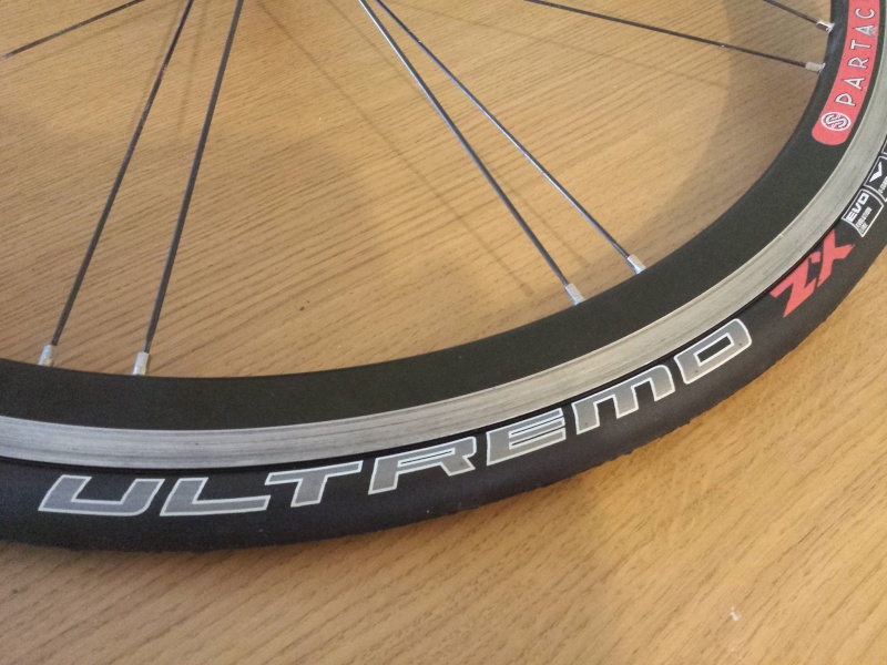

En fait de chambre explosée c'est littéralement un morceau de la jante de ma roue Spartacus de chez vélocity, qui s'est brisé net et détaché pale
- Je n'ose penser au résultat en roulant.
- Je me demande bien à quoi correspond cette rupture à l'arrêt, la jante n'a pas l'air plus "cresée" que ça, il faut que je vérifie.
- Va falloir trouver une roue arrière légère en 650C (ERTO 571), ça cours pas les rues...

J'ai déjà vu ça en VTT, vélo dans la voiture 10' après une balade, roue au soleil derrière la vitre, BANG! ça fait! Choc thermique sur jante peu usée, mais surement écrouie par les contraintes des Vbrakes.
Un argument pour les freins à disque...

La jante a cédé quand même à un endroit spécifique : la "soudure", la zone ou le cercle alu est refermé!!
Du coup disco prend du carbone : pas de soudure Laughing

MessageSujet: Re: Ma jante s'est brisée... à l'arrêt !   Lun 22 Sep 2014, 15:25
Ya pas à dire, c'est net !
MessageSujet: rapport de cause à effet   Lun 22 Sep 2014, 16:30
cela fait suite au pneumatique... Inmontable!
Messages : 6720
MessageSujet: Re: Ma jante s'est brisée... à l'arrêt !   Lun 22 Sep 2014, 19:43
En effet mais je ne pense pas que cela ai un rapport.
Je n'avais utilisé que des minutes plastiques et je constate que la jante est bien creusée.
