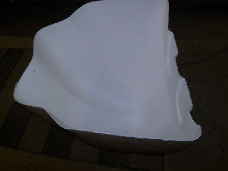

MessageSujet: Re: Un fri tougn pour Waw 152   Sam 29 Nov 2014, 22:42
Après polymérisation suffisante du moule, il fait un peu froid dans l'atelier alors ça prend plus de temps, l'heure du démoulage est arrivée.
C'est venu assez facilement sans dommages pour les 2 parties.
Et voilà le résultat, il ne reste plus qu'à le préparer pour la pièce définitive.
