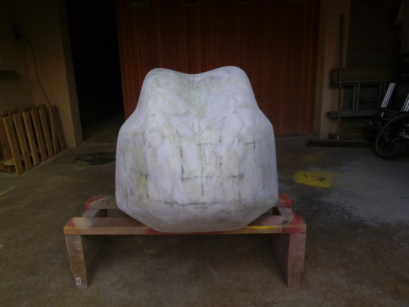

Bon là j'ai un peu plus de temps pour travailler sur le Fri.
Il est maintenant tellement usiné qu'il entre facilement dans celui d'origine.
En position sur 152, voilà ce que ça donne de face.
Et la vue de coté, j'ai perdu 25cm en longueur.
Reste encore un petit rabotage de la partie supérieure et d'ici fin de semaine je ferai la stratification si tout va bien. Very Happy
Servimg ne fonctionnant pas, vous aurez les photos plus tard. Après 2 jours servimg va mieux Very Happy

MessageSujet: Re: Un fri tougn pour Waw 152   Mar 04 Nov 2014, 06:54
Ça lui va bien. Laughing

MessageSujet: Re: Un fri tougn pour Waw 152   Mar 04 Nov 2014, 08:47
c'est super
je trouve que ça lui va bien, c'est très homogène
ben !! comme d'hab : un travail de pro

Compte-rendu d'avancement des travaux:
Le nez est prêt à recevoir la stratification.
Après stratification.
La dépose n'a pas posé trop de problèmes.
Puis c'est la phase masticage, ponçage, masticage, ponçage...
Il n'y a pas trop de défauts alors ça va assez vite, peut-être peinture avant la fin de semaine.

une petite vue de l'intérieur scratch , ou il est encore plein de mousse !
Messages : 4602
MessageSujet: Re: Un fri tougn pour Waw 152   Mar 18 Nov 2014, 22:52
Il est plein de mousse, ce n'est que le mannequin.
Je vais en tirer un moule.

quel boulot Denis!
au niveau aéro, j'aurais essayé d'effacer la rainure sur le bout de ton nouveau nez et de récupérer la forme que sur le tiers supérieur...
si tu veux faire un essai sans avoir de soufflerie, pose ton nez lesté dans une rivière et lâche du colorant alimentaire en amont, tu pourras voir les turbulences
tu peux aussi poser plein de fils de laine et poser le tout devant un gros tube avec un bon ventilo à l'autre bout. le travail vaut la peine de tester un peu la forme.
Là, tu as un vrai mur et avec cet avant incurvé, l'écoulement de l'air sera pas idéal
Messages : 4602
MessageSujet: Re: Un fri tougn pour Waw 152   Dim 23 Nov 2014, 22:49
Tu me fais peur là Benoît, de toute façon c'est trop tard, le noyau est quasiment fini.
Par rapport au milan ça me semble cohérent, scratch  de toute façon si ça ne va pas, il me restera celui d'origine.
Et si ça marche j'aurai des millions de clients. Very Happy
