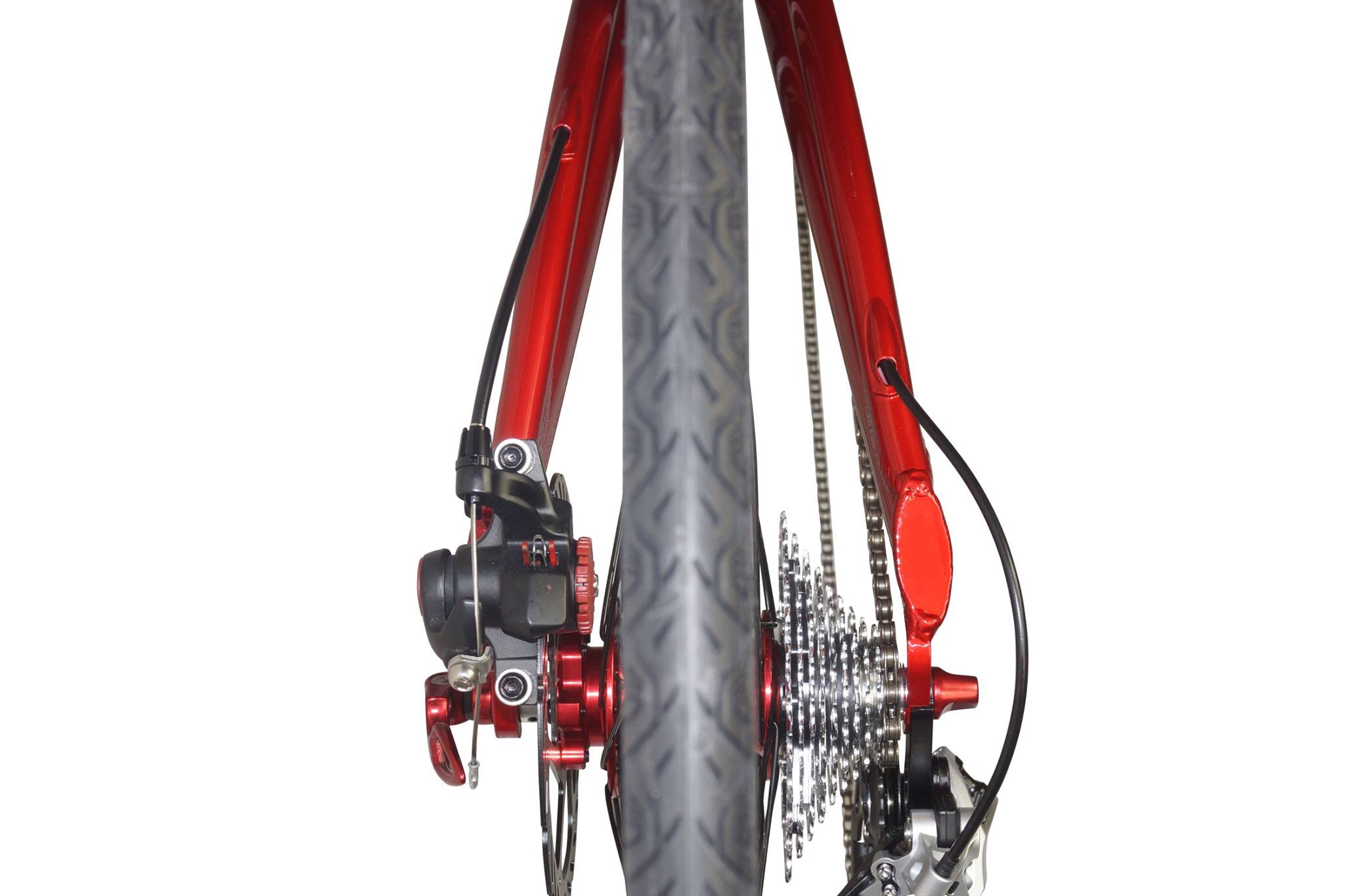

MessageSujet: Re: alignement roue arrière M5 tica    Mer 27 Aoû 2014, 21:05
-les bases arrières sont emmanchées dans le cadre titane  et comprimées par le dernier collier avec une vis de securité traversant le cadre pour empêcher  les bases de tourner
-les supports du sièges sont  des colliers amovibles sans butée de positionnement.
-il n'y a pas de plaque métallique noyée dans le carbone comprimant le moyeu de roue, ce qui fait qu'on peut facilement monter la roue arrière en travers.
-le perçage des  trous de fixation du siège est fait à la main
4 raisons d'avoir un vélo pas tout a fait aligné...
Il doit y en avoir d'autres..
hypothèse (?)
est ce que la roue arrière est décalée vers la droite par rapport a la trace de la roue avant?
si oui ,c'est peut être que la roue avant est decalée volontairement pour l’éloigner de la chaine (sans certitude aucune)
on voit assez bien les détails sur feu mon tica ,sauf l’intérieur des bases!
