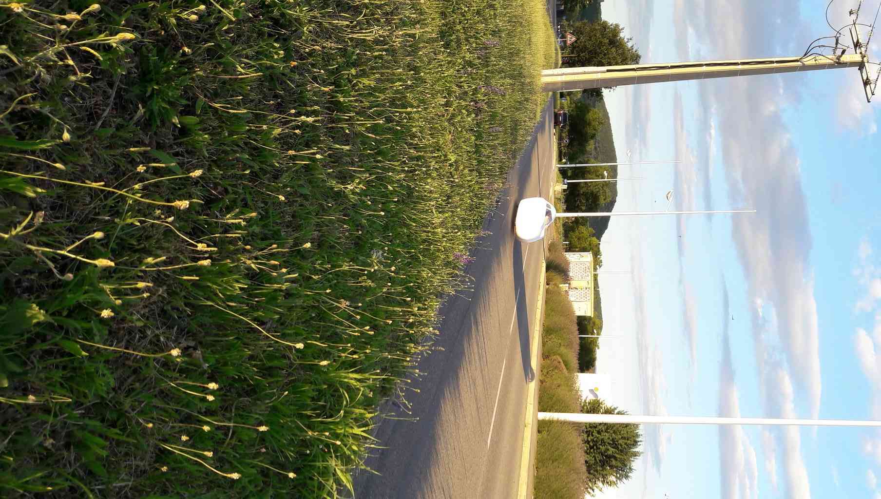

MessageSujet: Re: MQM   Lun 18 Juil 2016, 09:28
Quelques images
Pour démarrer je sors une main par une ouverture latéral qu'il me faut refermer par un trappe battante (à faire).
Les perf : grosse évolution par rapport à mes anciens vélo mais difficile à évaluer, d'autant que je n'ai pas encore de compteur, le plus surprenant est que, avec le toit,  ça ne ralenti pas quand j'arrête de pédaler pour rentrer dans un rond point par ex et le braquet actuel sur roue de 26''  (60/11) est juste

Messages : 1568
MessageSujet: Re: MQM   Lun 18 Juil 2016, 09:58
Superbe, bravo.
On voit bien la mine réjouie du pilote sur la première photo! Very Happy
Donc ça roule tout seul même avec la trappe latérale ouverte! Pas encore de mesures de décélération pour notre ami cebd?
Qu'est-ce que ce serait si on faisait une coque plus près du corps!
Je ne voudrais pas abuser, mais une vidéo du démarrage, et un passage pleine vitesse seraient top!

ça ne ralenti pas quand j'arrête de pédaler pour rentrer dans un rond point ....
En voilà une bonne sensation ! Avec un bon SCx on pédale 30% du temps (et on use les ressorts de roue-libre Miche des Milans).
C'est beau ! On dirait une woodmobile, en plastique...Mais combien pèse la bête ?
