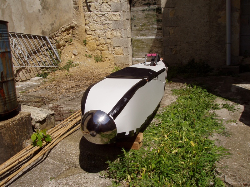

Premier km(s) avec le capot
Les jointures du couvercle ne sont pas correctes mais  ça roule,
l'accès à bord ne pose pas de problème:
Plus qu'à finaliser
NP

Félicitations !!!
La surface frontale est très faible.
Les bouchains peuvent être parfaits si les lignes de courant n'ont pas la fâcheuse idée de les franchir...
Mais vu la forme proche du carré il y a de fortes chances que ça s'aligne...
Le diédre arrière est plus problématique...risque de décollement à la cassure....???

Chouette,
On dirait une américaine, avec tout plein de chrome, sauf que là le chrome il est tout devant Very Happy
A moins qu'il ne s'agisse d'un pare choc pour pousser les milans qui se trainent sur la route.
bonne continuation

MessageSujet: Re: MQM   Lun 11 Mai 2015, 16:02
Je me demande à quelle vitesse les filets d'air commencent à se décoller ?
Comme il y a presque toujours un peu de vent, il y aura du côté au vent probablement pas de décollement et de l'autre si. Mais là je pense que ça doit être sur presque tous des carénages la même chose.
A savoir si il se créer plus une portance ou juste un frein aérodynamique Question
Je suis intéressé de savoir ce que ça donne sur route

Oh ! Le bel ORNI ! Le nez a du chien, si je puis me permettre ce (mauvais) calembour.
Curieuse de savoir si la construction du carénage en partie type "vélocar" (je ne sais comment nommer le principe des parois latérales plates avec un enveloppé dessus et dessous qui suit les contours... bref Rolling Eyes ) plus l'amincissement à la tête est efficace. En tout cas il a l'air très fin le bolide.

A Djiji: la chaine passant par dessus à été envisagé mais l'accès à bord m'a fais peur.
le sujet reste l'efficacité aero et pour le moment, pas de données objectives (oui il est fin, avec un s faible mais le cx?)
Comme d'habitude l'approche fut radicale, mais une fois fini je me demande s'il ne taille pas petit au niveau des épaules, petite excroissance locale à prévoir pour tout rentrer?
Le WE prochain : optimisation des jointures et fermeture (aimant), + pose d'un compteur de vitesse + premiers essais comparatifs.
Si je me sens à l'aise, velotaf la semaine prochaine, ce qui permettra de comparer, au bout de 2/3 semaines sur un trajet familier effectué de nombreuse fois le gain éventuel / au Prône.
