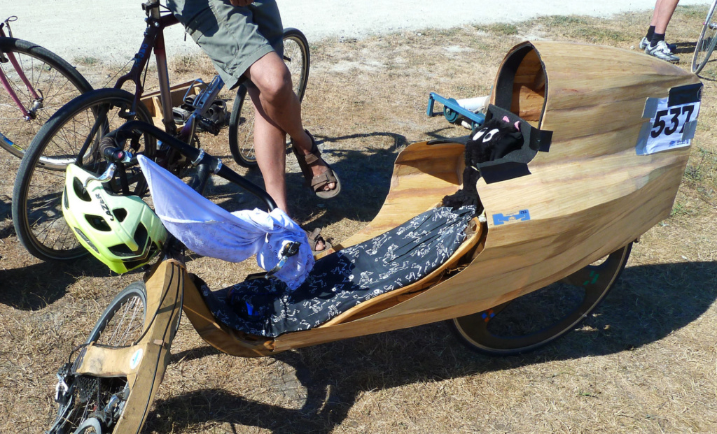

Beaucoup d'imperfection (problème d’accostage au niveau du capot, l'ensemble du carénage n'est pas très rigide, je pense qu'il ne vieillira pas très bien, coqueron derrière la tête inexistant, difficulté à accrocher un retro stable...)
Installation à bord et descente OK
sur le comportement :
grande variation de vitesse entre légère montée et faux plat descendant, rayon de braquage un peu grand, difficile appréciation de la vitesse (je m'en rend compte à l'entrée des ronds points), peu de ralentissement lorsque j’arrête de pédaler et stabilité aux coup de vent (je dois tenir le capot avec mon menton sur les grosses bourrasques mais le vélo reste stable)
Je pense que l'utilisation au quotidien ne pourras se faire que sur des trajets choisi ou battle N7 le dimanche matin à 6h...
A cours terme : rendre plus voyant et monter un retro efficace, Durbin à raison

Peut être une photo du MQM avec le pilote à bord ? Smile
Messages : 1741
MessageSujet: Re: MQM   Mer 01 Aoû 2018, 13:45
J'ai pu voir le MQM! En vacances du côté de Valence, je suis passé voir NP.
La première chose qui saute aux yeux est sa compacité comparé à un VM. Beaucoup moins large, et beaucoup plus court. Elle doit à peine faire deux metres de long (j'exagère peut-être?!), ceci grâce au porte à faux avant réduit au minimum (contrairement aux VM qui ont un long nez pour convenir aux plus grands que nous)! => NP, peux-tu donner les dimensions du vélo stp? Largeur, hauteur, longueur, empattement?
Ensuite, la simplicité de la machine est très séduisante. Le fait d'être hyper bas permet de garder l'équilibre à l'arrêt grâce aux mains, c'est très séduisant également.
Le carénage coroplast est très beau avec ses bouchains (un petit air rétro!), même si on sent qu'au niveau de la réalisation l'objectif était d'aller vite pour tester les potentiel de la bête!
Le potentiel aéro peut encore être amélioré en faisant un carénage étanche au niveau du trou d'accès, et en faisant un troit+coqueron pour caréner la tête qui dépasse! Pourquoi pas faire un carénage en bois léger (balsa?), du type de celui utilisé sur stické toffee par la Vipère, renforcé fibre de verre. Cela ne devrait pas être trop dur à faire.
Sinon, dans un deuxième temps, ou carénage en composite, sans bouchains, issu d'un moule serait top, le vélo pourrait aller à Battle Mountain!
Par contre, c'est vrai que les pédales sont très basses, avec sa roue avant de 20pouces et malgré des pédales de 130mm seulement. NP dit qu'il touche le sol avec les talons s'il prend un peu d'angle. Du coup, le carénage est troué au niveau des pieds, pas possible de faire autrement.
Vu la compacité du train avant en hauteur, je me demande si une roue avant de 26pouces ce résoudrait pas le problème, permettrait de caréner sous les pieds, et ne serait pas trop pénalisant en aéro?  scratch
En tout cas, c'est vraiment un bel engin, qui a un vrai potentiel, et qui ne demande qu'un peu de finition au niveau du carénage. Ce serait un rêve d'en avoir un (NP, si tu m'entends...)
