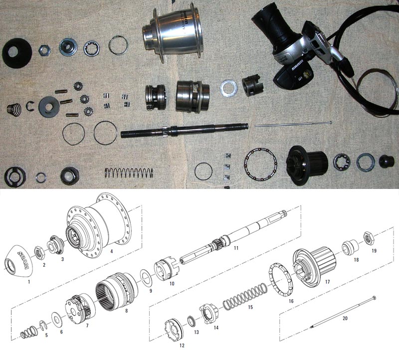

je viens d'acquérir un Nazca Cruiser équipé d'un Dual Drive 3x9 et, comme un boulet, en retirant la roue arrière pour mettre le vélo dans la voiture, j'ai abîmé cette fameuse tige La tête est cassée en deux parties et la tige est tordue. Etant en Allemagne, j'espère pouvoir la trouver facilement. Comment dois-je faire pour la changer ? Elle se dévisse tout simplement ? Peut-être que quelqu'un a une notice, je ne voudrais pas faire de nouvelles bêtises en forçant encore une fois...
Je me demande par ailleurs si je n'ai pas abîme l'intérieur du boitier qui fient se fixer sur la tige également : je les ai désolidarisé alors que le moyeu était sur la vitesse médiane, et comme cela sortait mais pas complètement, agacé j'ai du forcer sans m'en rendre compte. Avec une doc de cette pièce je pourrais comparer.

Je ne peux malheureusement pas poster ma doc avant d'être à la maison ce soir. Tu peux attendre ? sinon tente un MP à Siliconmollet, je la lui ai envoyée il n'y a pas longtemps.

voila, repère bien ton model, mais pour retirez la tige il suffit de la dévisser si c'est possible sans démontage
et si tu as un soucis passe moi un coups de fils on fera le démontage en live : tel /MP

ouha, top Siliconmollet, merci. Pour le modèle, je ne trouve pas d'indications sur le moyeu. Question
La tige est retirée, je vais de ce pas chez Flizz Bike en commander une deux autres !

le model n'a pas trop d'importance pour cet étape .
mais si tu avais du tout démonter oui
