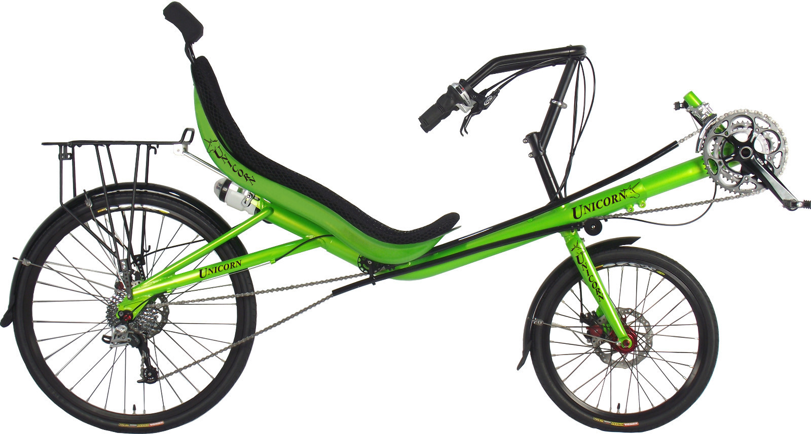

MessageSujet: l'origine de monte   Lun 23 Mar 2015, 12:09
Mouais! ben pourtant Smile
Performer Unicorn 20/26 inch
Messages : 2890
MessageSujet: Re: Performer Unicorn TI    Lun 23 Mar 2015, 23:17
Cette photo est exactement ce que je proposais : plutôt que d'augmenter le diamètre de la roue AV, réduire celui de la roue AR de 622 a 559.
Ainsi équipé, le vélo est déjà plus équilibré qu'en 406x622.
