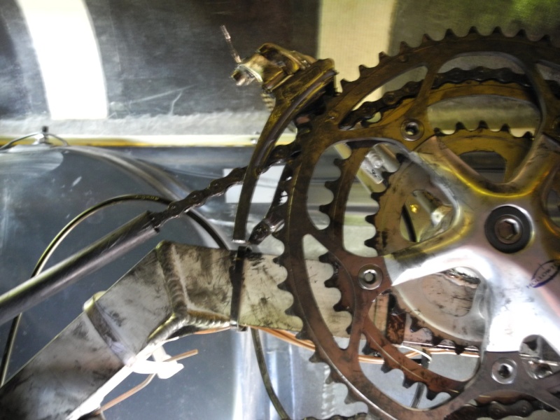

Sur le conseil de Roulecouché, j'ai abandonné le marteau, le chalumeau et la perceuse à percussion   pirat  pour tenter de résoudre mon problème avec des clés allen.
Rappel du problème à résoudre : Une difficulté chronique pour passer le petit plateau, malgré tous les essais possibles de réglages de course de la fourchette (câble, butée). Au mieux, en exagérant la course, j'arrive à faire sauter la chaîne du plateau central pour la faire dérailler vers le moyeu du pédalier, sans qu'elle daigne se poser au passage sur le petit plateau. Le dérailleur est un ancien Shimano 105.
Rien pour m'aider dans la notice du Quest mais de précieux renseignements recueillis au téléphone auprès de Joël que je remercie au passage.
Après deux jours de mécanique, entrecoupés de roulages en utilisant que les deux grands plateaux pour garder la motivation, j'ai obtenu quelques résultats, mais ce n'est pas parfait.
Tout d'abord, l'état des lieux avant les modifications :
Que vois-je ? Oui d'accord, c'est crade, je sais,        mais c'est suite à mes divers déraillages. Je ferai le ménage plus tard.
Mais encore : la fourchette est mal positionnée par rapport aux plateaux. J'ai descendu le dérailleur pour que la fourchette soit au plus près du grand plateau en haut, mais en bas on voit qu'elle s'éloigne à 15 mm. Cela diminue son effet en particulier sur les deux plateaux inférieurs.
En regardant le dérailleur sur le dessus, on voit cette pièce cylindrique percée d'un trou excentré et qui permet de fixer le dérailleur sur le petit mât. J'en ai déduit que la raison de ce perçage excentré et justement de permettre d'ajuster la position de la fourchette en fonction des plateaux utilisés. Astucieux les concepteurs de VM.
La pièce cylindrique est fixée sur le mât par une vis pointeau à tête six pans creux. Dans mon cas, il faut faire tourner le cylindre dans le sens horaire :
Par essais successifs on trouve la bonne position et voilà ce que ça donne :
Ce n'est pas parfait, mais j'ai gagné 10 mm. Je pourrais encore rapprocher la fourchette de 2 mm. A voir.
Autre point important que m'a signalé Joël est l'importance de la petite lèvre (pas de commentaire SVP, je n'ai pas trouvé d'autre terme) sur le flanc extérieur de la fourchette (voir la flèche.) C'est cette partie qui pousse la chaîne vers le petit plateau. Donc j'ai légèrement accentué son relief pour compenser une usure éventuelle.
Pour finir, j'ai resserré un peu toutes les vis du pantographe du dérailleur. Sur ces vieux modèles, il y de nombreuses vis qui sont remplacées par des rivets sur les modèles plus récents. J'en ai trouvé qui avaient besoin d'être rebloquées.
J'ai également raccourci la chaîne d'un maillon car je ne l'avais pas fait lorsque j'avais reculé le pédalier de 10 mm. La tension semble bonne et le tendeur travaille bien dans les extrêmes.
Le résultat est un net progrès, mais il faut encore une course importante de la fourchette et un peu de doigté. Mais j'arrive à passer ce maudit petit plateau à tous les coups avec parfois un déraillement sur le moyeu que j'arrive à récupérer dans la foulée.
Pour la suite, sauf vos avis éclairés, je ne vois qu'un changement de chaîne et plateaux  (usés ?) pour améliorer le fonctionnement.
Ou alors le marteau. Oui, mais non, c'est pas bien    je ne le ferai pas.
