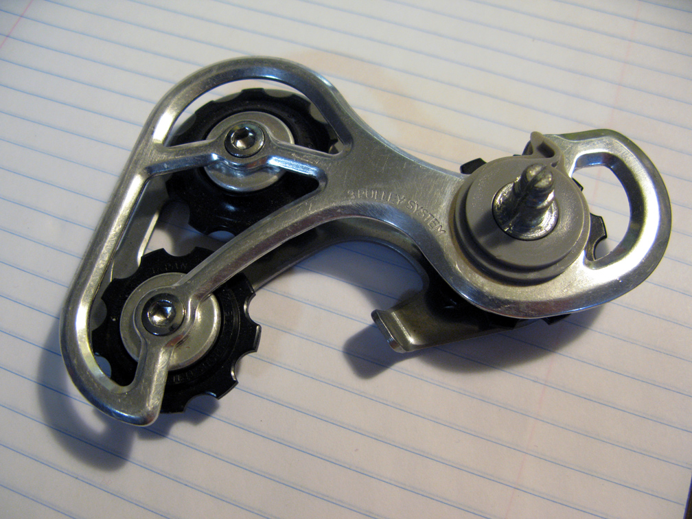

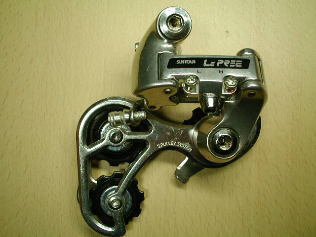

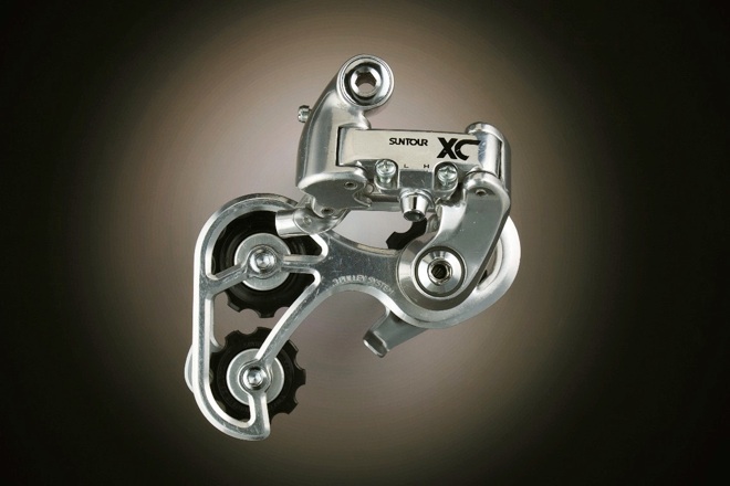

Comme alternative il y a le Suntour XC ( http://www.disraeligears.co.uk/Site/SunTour_XC_derailleur_%283_pulley_system%29.html ).
Par contre tu vas devoir bricoler pour avoir l'indexation.

reflets de vert a écrit:
Comme alternative il y a le Suntour XC...
Ben moi, je ne connaissais pas le site de ce psychopathe collectionneur. Merci.
Sinon elle me plait bien cette idée de la triple poulie.
Salut,
Punaise je connaissais pas ce dérailleur!
Génial.
Ouahhhh!
et moi qui cherchais désespéramment un dérailleur de ce genre avec 3 galets!!!!
Mais il serait donné pour 5/6/7 vitesses (vu sur E-bay).
Cela dit,la chape peut sans doute être recyclée et remontée sur un dérailleur plus moderne?
Les galets me semblent petites,non???
Reste à voir si ça peut se trouver et se monter sans problèmes....
Qu'il est bien notre forum!!!
Messages : 2064
MessageSujet: Re: Y a-t-il 1 équivalent au dérailleur EGS Up Cage à chape "remontante" ?   Ven 20 Juin 2014 - 5:19
Attention !!!
"""""Total capacity: 38 teeth?,,,"""""
C'est un peu maigre ! Non ?

video du Suntour XC!
On y  remarquera qu'il n'y a PAS d'erreur de montage de la chaine!!!+++++
La plupart du temps ce dérailleur fonctionne TOUT COMME un dérailleur à 2 roulettes-galets.
Ce n'est qu'en grande tension que le troisième galet s'engraine!

PatsyGarett
Messages : 1156
MessageSujet: Re: Y a-t-il 1 équivalent au dérailleur EGS Up Cage à chape "remontante" ?   Mar 27 Jan 2015 - 23:56
Merci pour cette vidéo !
Je me grattais encore la tête pour comprendre le chemin de chaine avec 3 galets .... scratch
Messages : 5041
MessageSujet: Re: Y a-t-il 1 équivalent au dérailleur EGS Up Cage à chape "remontante" ?   Mer 28 Jan 2015 - 22:03
je m'étais moi-même fourvoyé ....tout en ricanant sur un site ....
....en voyant "un imbécile" ayant "mal monté" sa chaîne.....

MessageSujet: L’amour est dans Le Pree   Jeu 29 Jan 2015 - 22:34
angle à 45°
SUNTOUR l’a décliné sous plusieurs modèles :
Cyclone,
Le Pree,
XC,
ARX Wink
