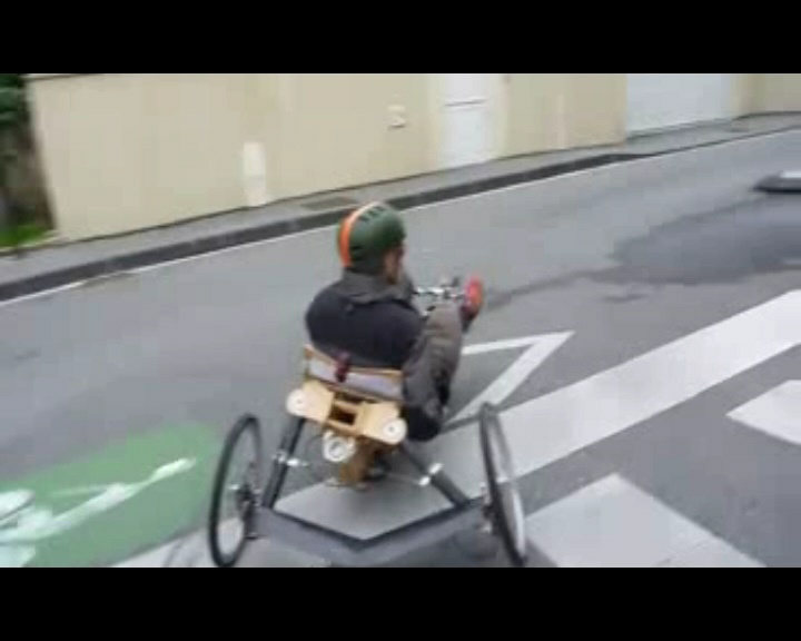

Je crois une chose: que l'on a besoin de la théorie! Mais quand le cerveau bug, rien de tel qu'un peu de réel et de pratique.confused
Avant de commencer à construire, j'ai cherché à comprendre... D’où le coup de la brouette... Entre autres...
Et à un moment donné, advienne que pourra, j'ai assemblé les morceaux, puis démonté, puis remonté, puis redémonté et changé, jusqu'à avoir un résultat qui finalement fonctionne...
Bon, l'avancé des travaux avec des bras plus solides et surtout les rotules Very Happy
  Et pour relancer le débat, un petit virage à droite: Suspect
Et un petit virage à gauche:
Sachant que ces positions extrêmes ne sont atteignables que pour faire un demi tour, donc très lentement, et qu'en conduite normale la déformation du trapèze est très faible sous peine de faire des embardées terribles...
Remarquez dans les deux cas l'orientation de la roue avant Neutral

@Pomme d'Happy : Ben l'axe de rotation instantané, du point de vue mécanique, c'est l'ensemble des points du solide "avant du vélo" qui sont animés d'un pur mouvement de rotation dans le repère propre, en ayant annulé la vitesse d'ensemble du vélo (déplacement en translation et rotation dans le virage).
Autrement dit, c'est la droite dont les points satisfont (vitesse angulaire différente de 0, vitesse linéaire = 0)
@Yotrouvtou : ayant largement passé l'âge où les torseurs, tenseurs et autres diagonalisations de matrices m'amusaient... je rejoins ton approche ! Maquetter et menuiser !! Ton "Petit moustique" me plait dans son déhanchement très samba (à la mode en ce moment   )
Comment as-tu fait le parallélisme de tes roues arrières ? est-ce réglable ? (je suis sensibilisé après avoir étudié ça sur le Varna de Barbara samedi)

Pour tout avouer, j'ai mis l'angle au pif
...Et je suis en train de refaire un bras avec les roues droites (voir page 1 de ce post) car je pense que l'inclinaison actuelle va me gêner pour le carénage Rolling Eyes
... Mais c'est un essai, car si la stabilité actuelle très bonne est compromise par ce nouveau bras, l'ancien reviendra et le carénage trouvera sa place
Heu, pour préciser, les roues sont inclinées mais il n'y a pas de pincement, elles sont parallèles à l'axe d'avancement Sad

Moyeux récupérés sur un fauteuil roulant Laughing  avec axes de 12
