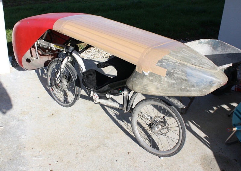

La pièce est détourée, ça ne se présente pas trop mal :
Comme mon coroplast était fixé à l'intérieur du carénage avant, j'ai environ 8mm à combler pour avoir des raccords nickel :
Avis aux spécialistes du composite : avec quoi feriez vous ça ?

Suite des opérations : collage de bandes de polystyrène sur la pièce en fibre, de manière à avoir des raccords corrects entre les différents éléments de carénage.
Le ponçage est en cours, ça se présente bien :
Encore un peu d'huile de coude et on pourra passer à la réalisation de la pièce définitive ! Very Happy

MessageSujet: Re: Un carénage pour mon Cobra   Sam 14 Jan 2017, 16:51
Ponçage terminé ! Very Happy
Comme d'habitude, protection au scotch d'emballage :
Puis stratification de 3 couches de fibre de verre 200 g/m² + 1 couche de tissu d'arrachage :
Plus qu'à attendre que ça sèche !
