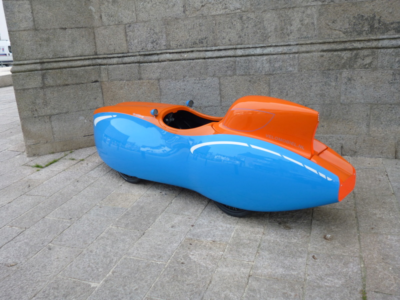

MessageSujet: Re: quattro / Q4W - nouveau Vélomobiel à 4 Roues   Sam 03 Sep 2016, 23:27
Quelques photos des modifs et du paysage de notre beau pays.
La poignée de manutention, c'est l'endroit le plus approprié à mon avis, dans un angle de carrosserie bien raide et en plus elle dépasse un peu sur l'arrière et pourrait servir à protéger les leds en cas de contacts avec un mur ou une surface plane quelconque.
Le compteur est arrivé sous les yeux et une petite cordelette tient le tiller en suspension, je sens mieux la direction comme ça. Cette idée je l'ai piquée aux amis qui ont un mango merci Béru ou un strada, merci Jean-Luc.
Le fait d'avoir avancé et un peu rehaussé l'avant du siège plus l'inclinaison à 28° font que c'est maintenant aussi relax que dans le Milan.
Quelques photos du coté de Meneham à Kerlouan.
Avec un beau soleil et un peu de QTT qu'il fait aussi très bien. Une des roues arrières touche dans le passage de roue quand le train arrière est vraiment en dévers, descente de trottoir ou comme ici terrain chahuté.
La maison des douaniers.
Quelques ajustements encore cet après-midi, il est presque parfait.
