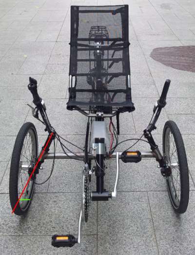

Une photo tirée de leur site :
Angle de pivot? chasse? ackerman? Des concepts qui les dépassent, visiblement !
Sauf que le modèle que tu montres est un "Full suspension tilting e-Recumbent".
Si tu regardes l'autre modèle de leur offre,
ils ont quand même l'air d'avoir ces notions en tête.
Bobbybob07
Messages : 162
MessageSujet: Re: Cherche avis sur trike Cyclone   Jeu 15 Mai 2014, 11:28
Je pense surtout qu'ils ont vu que c'était penché chez les concurrents, alors ils ont mis un angle, au pif, mais je ne pense pas que ça soit forcément mieux.
La géométrie d'Ackerman n'est respectée ni sur l'un, ni sur l'autre, et l'angle de chasse est nul sur l'un, et seulement de quelques degrés sur l'autre.

Bobbybob07
Messages : 162
MessageSujet: Re: Cherche avis sur trike Cyclone   Jeu 15 Mai 2014, 12:24
Sur celui de LBC, visiblement, angles de pivot et chasse nul. A mon avis, ce trike est bon pour la poubelle, et 800 euros pour un moteur et un contrôleur, c'est un peu cher !
