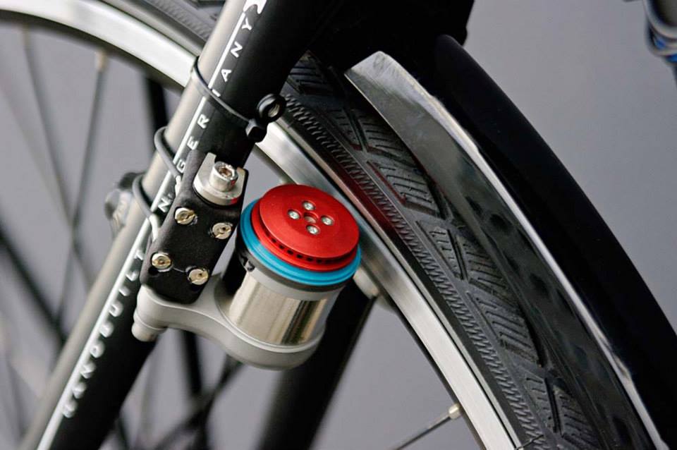

Le e-drive mérite peut être un sujet à part du côté de l'assistance électrique, puisque ce n'est pas une dynamo...
Messages : 6690
MessageSujet: Re: Kits assitance électriques par moteur galets latéraux   Lun 05 Mai 2014, 20:32
Bah c'est quoi alors  Shocked
VPH : HPV Street Machine GTe
MessageSujet: Re: Kits assitance électriques par moteur galets latéraux   Lun 05 Mai 2014, 21:00
C'est une assistance par moteur galet qui entraine la jante (donc la roue) à la façon des vélos Cybien, c'est clair que le post de Berniche est totalement HS.
Messages : 3628
MessageSujet: Re: Kits assitance électriques par moteur galets latéraux   Lun 05 Mai 2014, 21:14
" C'est une assistance par moteur galet "
d'où tire-tu celà ?
çà me parait être une dynamo un alternateur bouteille sans la bouteille : un rotor extérieur aimanté (2 pôles ?) et un stator interne fixe, le galet réduit à sa plus simple expression, une vitesse de rotation voisine de celle d'une "bouteille"

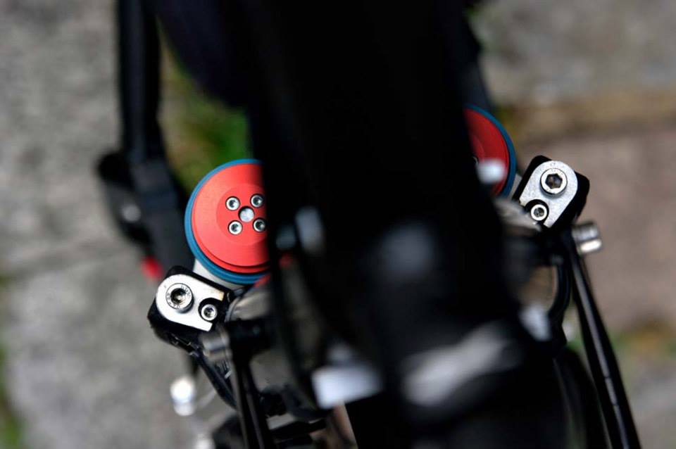

Effectivement, il s'agit bien d'une assistance par 2 galets sur jante.
"VELOSPEEDER pre-series: twin drive, seat stay mounting (by VELOGICAL engineering)
1,6 Kilo in total, torque 40Nm, 300W av., 600W max...
on peut le lire ici : https://www.facebook.com/VELOGICALengineering?ref=hl
Il faut "lire la suite" sur la communication du 3 mai.
Donc il faut bien un autre fil pour ça Smile

Je tire cela du lien qu'ont posté Berniche et lpg et surtout ça a fait tilt dans ma tête quand j'ai vu la photo avec une "dynamo" de part et d'autre de la jante, là il y avait un loup donc j'ai lu plus attentivement le lien (rare qu'un fabricant s'amuse à monter deux dynamos, même si c'est toujours possible)

voici la doc qu'ils distribuaient...
ça pèse 1.6kg batteries comprises, puissance 300w avec "pointe" à 600w

Souvent l’innovation passe par le recyclage d’idées dépassées ou imparfaites, pour déboucher ensuite sur de nouveaux horizons. Si on vous dit Solex électrique, vous comprenez tout de suite de quoi il est question. La société Velospeeder propose de remplacer la dynamo d’un vélo par un moteur qui entraînera donc la roue par friction.
Chimère de bricoleur ou innovation décisive ? L’usage tranchera…
En fait, il s’agit de deux tout petits moteurs électriques, sans balais, placés de part et d’autre de la jante, et dont le poids n’excède pas 500 g, un paramètre crucial en bicyclette. Comme ils sont placés directement contre la jante, la vitesse de rotation de ces moteurs est donc relativement élevée, ce qui permet d’obtenir un couple de 40 newtons-mètres pour une taille réduite.
Le dispositif de positionnement dynamique des moteurs contre la roue s’ajuste automatiquement pour assurer l’entraînement le plus efficace possible, même en cas de pluie. Il semble étudié soigneusement pour réduire l’échauffement et l’usure, qui affectent souvent les dispositifs similaires. Il est facile de découpler les moteurs pour éviter qu’ils ne freinent la bicyclette à pleine vitesse. La longévité du galet d’entrainement serait de 7 000 à 10 000 km si l’on en croit les spécifications du fabricant.
La puissance de l’assistance au pédalage est réglable en fonction du poids du vélo et du cycliste. La puissance nominale développée est de 300 W d'après le fabricant, ce qui est appréciable quand on sait que dans certains pays, la législation impose une limite de 250 W. L’autonomie obtenue varie avec la batterie au li-ion utilisée :
