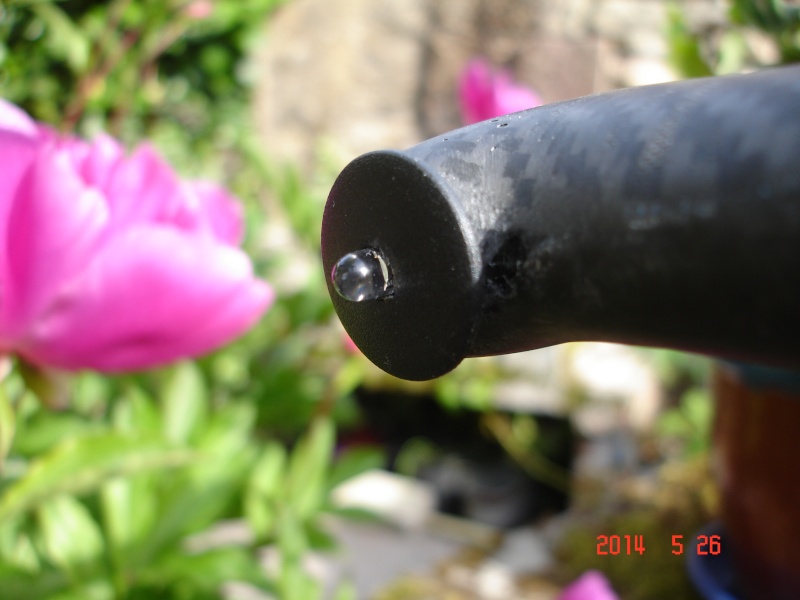

J'ai ajouter qq babiolles afin de bien voir clair et bien me faire voir , meme en plein jour , eh oui ! je fait donc désormais partit de ces ...  scratch euh comment dire ?... enfin tous ces imbéciles qui roulent en plein jour tous feux allumés  pale Embarassed donc j'ai en nez de u-bar 2 leds blanches rechargé par un petit panneau solaire , je tient 2 nuits avec une recharge ou 24heures .
Et j'ai instaler un phare a une led de 1200 lumens , ça crache bien , mais pas forcément l'idéal pour les bas cotés , enfin pour 25 euros  Rolling Eyes  et j'aimerai que ces sources soient actionnées par interupteur , alors la ... je cale , je suis pas doué dans ce secteur .
quand meme pas mal en plein jour !

Ok ! je passe au confessional  Laughing
Le porte bagage est en carbon nid d'abeille de 6,5mm d'épaisseur... en appuie monobras sur une tige carbon diametre 8mm de chez d4 (rayon cerf volant) mais bien arimé au dossier de siège ( pas de jeux latéral ) la dessus ce petit sac multi poches de chez "Shapak" je le trouve bien assorti a l'effet irisant du carbon et ventisit , suffisant pour mes randos a +/- 60kms , pour les 100 a 200 kms j'ai un autre ensemble , mais bien plus lourd ...
2 tiges de soutient pour +de kgs .
Les leds sont de 5mm de diametre , aucune idée de la provenance , don d'un amis , mais je peut dire qu'il est déconseiller de les regarder de face , donc encastrées dans des embouts de guidon , plus une goute de colle plastique a l'intérieur ...
Pour allumé tout ce bazard , je doit branché les 2 jack , j'ai disposé les acus sur et sous le tube supérieur , tenus par velcro , je déplace l'acus des petites leds de guidon sur le sac arriere sur lequel se trouve le panneau solaire , l'acu de phare est recharger pour l'instant sur le 220 , je prévoit un 2éme acu de phare ...
tout branché
 en recharge , je met l'acu dans les diverses poches
 embase phare
  Plan de novice
Alors ... ? scratch cet interupteur pour les petites leds blanches ... vous le branché sur quel fil ? je sais qu'il y a des spécialistes parmis vous , mais j'ai peur de tout faire griller  pale
Messages : 6820
MessageSujet: Re: U-Bar carbon   Mar 27 Mai 2014, 07:26
Wahou ces photos, en plus d'avoir des mains en or tu as un bon appareil, ya plus de justice  Laughing
Je ne suis pas un pro, mais ton interrupteur peut trouver sans risque sa place entre la source (batterie) et les leds.
