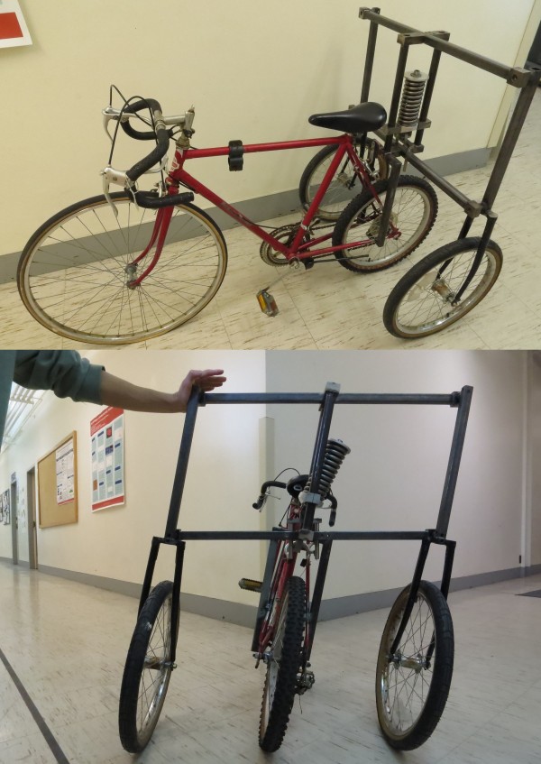

MessageSujet: Un vélo-tricycle hybride neutralise la gravité   Jeu 27 Mar 2014, 12:02
Cliquer sur l'image pour    la vidéo   scratch
 Sur un vélo, la gravité est souvent perçue comme l'ennemi qui vous fait tomber No
c'est aussi ce qui crée les forces qui permettent aux vélos de tourner sans tomber  Smile
