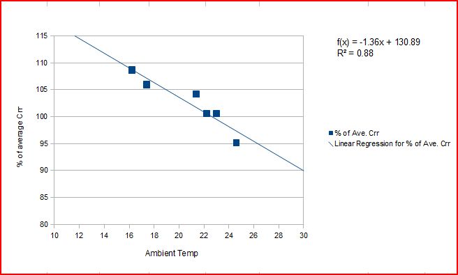

Messages : 951
MessageSujet: Re: Pneu velo (adherence et coefficient de roulement)   Mar 19 Jan 2016, 15:20
Une piste possible : la température! Ainsi pour un Vittoria Corsa on a:
Source: http://cyclesetforme.blogspot.fr/2015/11/test-de-rendement-gamme-vittoria.html
Edit: suppression de l'argument sur le diamètre du tambour, car déjà cité précédemment

Messages : 1936
MessageSujet: Re: Pneu velo (adherence et coefficient de roulement)   Mar 19 Jan 2016, 20:00
Merci pour ce tableau. il correspond aux mesures habituelles .
Le problème apparaît dans certains tableaux précédants où se glisse une erreur récurente.
Je l'avais déjà signalée:
La mesure est faite sur un seul pneu à 40km/h,sous 50DaN de charge ,mais la puissance est donnée pour 2 roues .(ce qui intéresse un cycliste de 90Kg)
Ainsi on trouve 59 watts pour le durano dans plusieurs tableaux....
