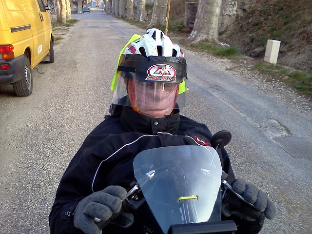

En attendant le courage et l'inspiration d'attaquer le gros du problème, j'ai installé un saute-vent, façon "Didier33".
C'est effectivement très efficace, très complémentaire de la visière de casque.

e.breed
Messages : 789
MessageSujet: Re: carènage vélotaf    Jeu 13 Mar 2014, 20:54
En attendant qu'on se croise pour vider une chopine, voici ma version de ton idée:
Messages : 7729
MessageSujet: Re: carènage vélotaf    Jeu 13 Mar 2014, 21:39
Tu as associé un casque à visière et un petit saute-vent
(Mais, mais...Tu m'as tout piqué en fait  Shocked   Laughing )
Alors, ton ressenti à l'usage?
e.breed
Messages : 789
MessageSujet: Re: carènage vélotaf    Ven 14 Mar 2014, 08:26
C'est TRES efficace, plus aucune sensation de vent glacé sur le visage. ( il y a une belle gelée blanche le matin en allant au taf!)
Tellement efficace que dans les montées, si je ne prend pas la précaution de souffler dans mon col, il y a de la buée qui se met sur la visière du casque, ce qui n'arrivait pas sans le saute vent.
Je ne t'ai pas trop "pillé", je bosse sur le pb depuis pas mal d'années. Very Happy

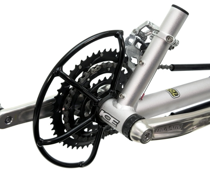

Messages : 6617
MessageSujet: Re: carènage vélotaf    Sam 15 Mar 2014, 19:29
Une idée de forme de support
