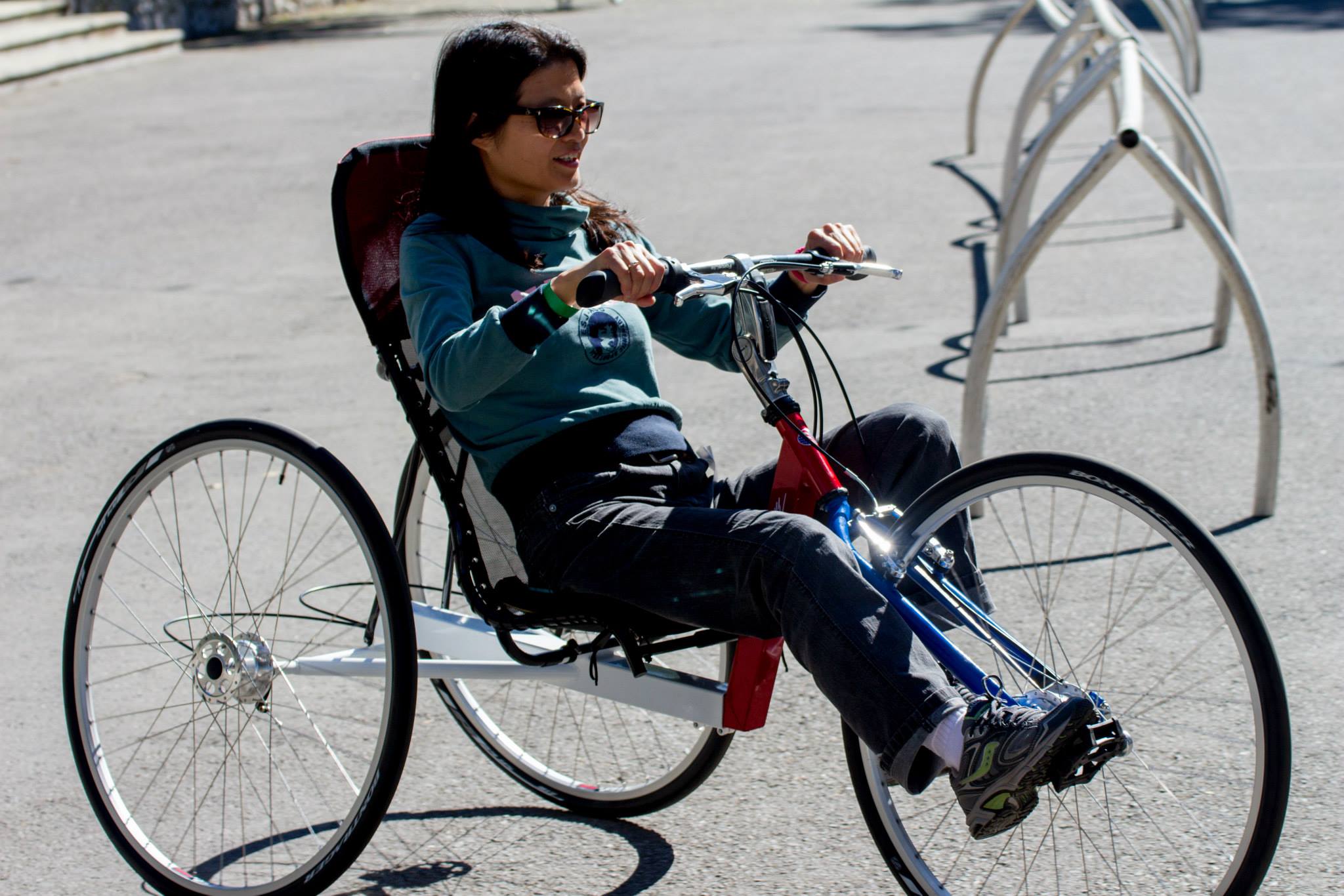

65! La voie d’un fauteuil roulant
Lightning, développe et teste,
un tricycle 8 vitesses  Smile
dans le meilleur des cas disponibles
dans six mois pour 2500 $, mais peut être plus   Laughing
