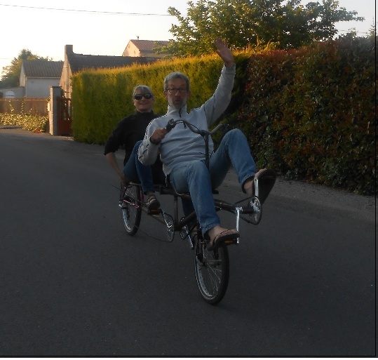

bon après avoir pris pas mal de retard et raté la breiz en tandem je m'y suis remis sérieusement   ... et il roule et plutot bien en plus.  Very Happy
on a fait une dizaine de km avec essais de freinage ,démarrage en côte ,tout s'est bien passé Very Happy   et madame est confortable et ravie ,dons validation du concept.
il reste plein de boulot,les soudure sont encore brutes et tout est monté a la va vite ,donc maintenant démontage complet ,meulage ,ponçage et peinture puis remontage et ballade ballade ballade,,YES
a plus et merci a tous pour vos conseil..
