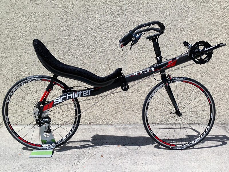

Les deux moitiés du cintre sont livrées avec une partie centrale plutôt longue, il est donc très facile d'ajuster la position avant-arrière sans changer de pièces. Une fois la position souhaitée atteinte, il suffit de couper l'excédent comme ce fut le cas dans la photo.
Certes Troytec furent les premiers à utiliser deux moitiés de cintres en forme de J, mais :
- La seule façon d'ajuster avant-arrière est de changer de potence
- Ils utilisent peu ou pas le "dièdre" afin de dégager les tibias tout en dégageant le champ de vision au centre de l'assemblage

la poutre est joliment cintrée, outre les raisons esthétiques y a-t-il des raisons mécaniques ?
rabidchi
Messages : 731
Localisation : Stockholm
MessageSujet: Re: Schlitter Bikes   Lun 28 Avr 2014, 08:08
Il s'agit avant tout de dégager de l'espace pour la chaîne sans avoir à trop écarter l'essieu arrière de l'axe longitudinal du cadre, ce qui aurait pour effet de soulever le siège.

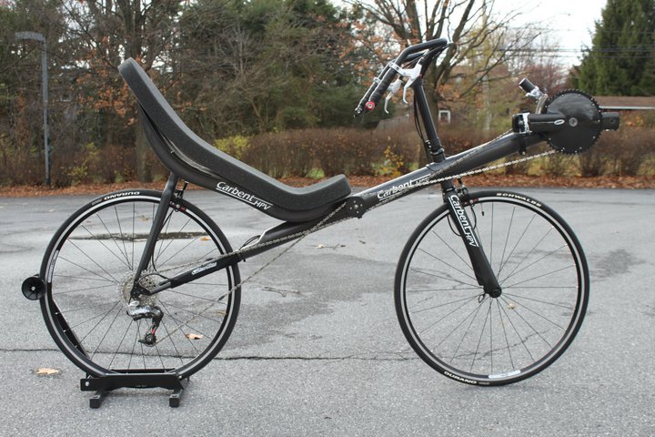

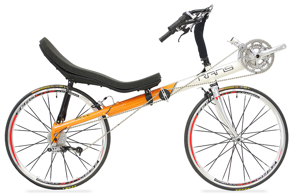

MessageSujet: Re: Schlitter Bikes   Mar 29 Avr 2014, 22:50
Vous en voulez ...
... encore ?
rabidchi
Messages : 731
MessageSujet: Re: Schlitter Bikes   Mar 29 Avr 2014, 23:37
Je ne sais pas si c'est un palmarès des HR poutre orientés route en 2x700 mais il s'agit là d'un CA2 650.
J'ajouterais:
Corsa 700
Et deux cadres qui ne sont pas des poutres mais dont les hauteurs de siège et pédalier sont pourtant comparables:
Se passe de présentation
Edge Haiku

Voici John en cours de raffinement de la position du cintre. La ligne de mire est déjà bien dégagée, mais il est possible de baisser encore un peu la position des bras afin de réduire la traînée.
Messages : 8498
MessageSujet: Re: Schlitter Bikes   Mer 30 Avr 2014, 12:23
En effet, j'ai sensiblement la même position sur mon Z ; les mains encore un peu trop hautes par rapport aux avant bras.
Le cintre carbone nous permettra d'améliorer encore ma position... sinon, il faut que je façonne celui en alu...
