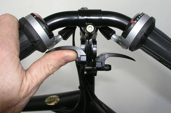

Seul soucis, je voudrais pouvoir monter le cintre de mon choix. Le guidon Metabike ne me convent donc pas. Il me faudrait un "coulisseau" qui viendrait dans la potence Metabike, avec un collier de serrage au bout qui viendrait serrer le guidon. Un peu comme sur cette photo :
Quelqu'un sait où je pourrais trouver ça ? Je ne connais pas le nom de ce que je recherche...

Une potence de Bachetta pourrait faire l'affaire. Vérifier le diamètre du tube.
Cyclociel en vendait il y a quelques années, mais aucune idée si c'est encore dispo.
