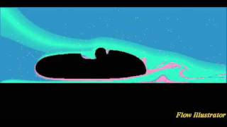

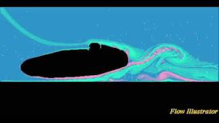

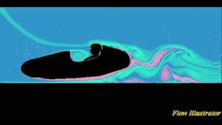

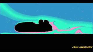

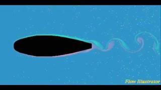

MessageSujet: Re: les parachutes et autres accessoires de freinage prolongé   Sam 15 Mar 2014, 06:59
Cliquer sur l'image pour la vidéo
Brammer
Messages : 133
Date d'inscription : 26/04/2012
MessageSujet: Re: les parachutes et autres accessoires de freinage prolongé   Sam 15 Mar 2014, 07:26
...ça marche pas....!!!!  scratch
Messages : 4168
MessageSujet: Re: les parachutes et autres accessoires de freinage prolongé   Sam 15 Mar 2014, 09:18
très intéressantes  ces simulations     . car elles nous montrent ou il est possible de placer des dispositifs de freinages   , pour qu'ils soient le + efficaces
Messages : 2059
MessageSujet: Re: les parachutes et autres accessoires de freinage prolongé   Sam 15 Mar 2014, 11:38
Excellentes ces simulation...
On pourrait savoir comment c est fait :
Nb Re ,3D , confrontation avec essais en soufflerie ....
MessageSujet: Re: les parachutes et autres accessoires de freinage prolongé   Sam 15 Mar 2014, 16:22
Bon Exclamation  Pour les 3 premières, puisqu'elles concernent l'Alleweder Smile
il faut demander à Guilhem  Arrow    http://velorizontal.bbfr.net/u242
Si non, Polbecca a mis en ligne
Simulation de flux pour le vélomobile Quest, roues omises pour plus de simplicité.
Simulation de flux pour le vélomobile Mango, roues omises pour plus de simplicité.
Mise en ligne le 8 févr. 2009 Laughing
même si une simulation 2D reste limitée, c'est loin de ce qui se passe vraiment dans le flux d'air 3D,
cela donne une idée de quelques paramètres importants. Les paramètres sur Illustrator Flow utilisés:
Edition d'image bitmap à l'échelle de 89 pixels par mètre et utilisation Re = 2000 et dt = 0,005  scratch
