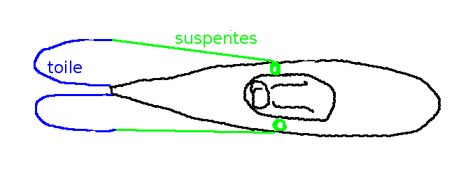

Des suspentes longues pour que le parachute soit assez loin pour pas etre dans la turbulence mais il peut bouger facilement, ou des suspentes courtes pour qu'il puisse pas trop bouger mais il est en plein dans la turbulence. C'est la quadrature du cercle. Les aerofreins sont bien tentants, sauf qu'ils ont aussi des defauts : mecanisme, solidité, poids.
Peut-etre peut-on faire un truc intermediaire, c'est a dire des aerofreins en toile. L'idee c'est un trou a l'arriere par lequel on ferait sortir un bout de toile grace a des ficelles, et que ce bout de toile se deplie lateralement avec un cote soutenu par des suspentes et l'autre attache directement a la carosserie. Comme ca ca serait leger et ca pourrait pas bouger.

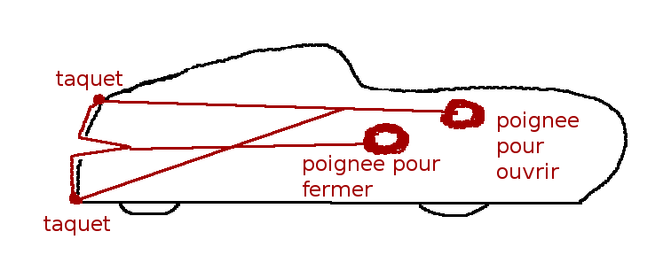

Plus en detail :

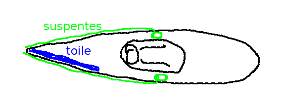

La toile rentree dans la carosserie, il ne reste a l'exterieur que les suspentes plaquees contre la carosserie.

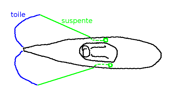

On sort la toile, elle fait flap flap derriere le velomobile.
On tire sur les suspentes et la toile se gonfle.

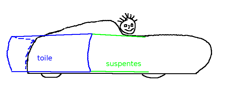

Vu de coté.

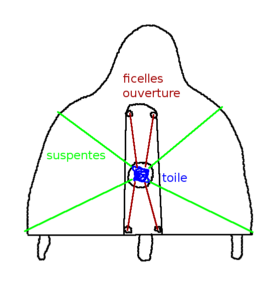

Pour ouvrir et fermer, il faut un jeu de ficelles dedans.
Ici c'est dessine en position ouverte. Les taquets sont pour eviter de trop tirer sur les ficelles quand on ouvre, c'est la qu'est attachee la toile.
Les bouts de toile et les ficelles passent par des trous, tous a l'arriere.
C'est une idee qui m'est venu, mais j'ai pas essaye hein... je garantis pas que ca marche.
