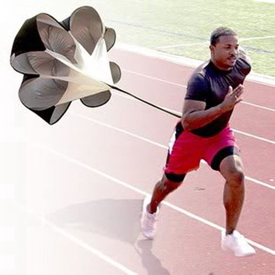

MessageSujet: Re: les parachutes et autres accessoires de freinage prolongé   Mar 18 Fév 2014, 18:26
L’aérofrein à l’avancement
Cliquer sur l'image pour
 Arrow  http://www.ebay.com/itm/40-SPEED-RUNNING-POWER-CHUTE-speed-training-resistance-exercise-parachute-BLACK-/151232432212?pt=LH_DefaultDomain_0&hash=item233627c854
