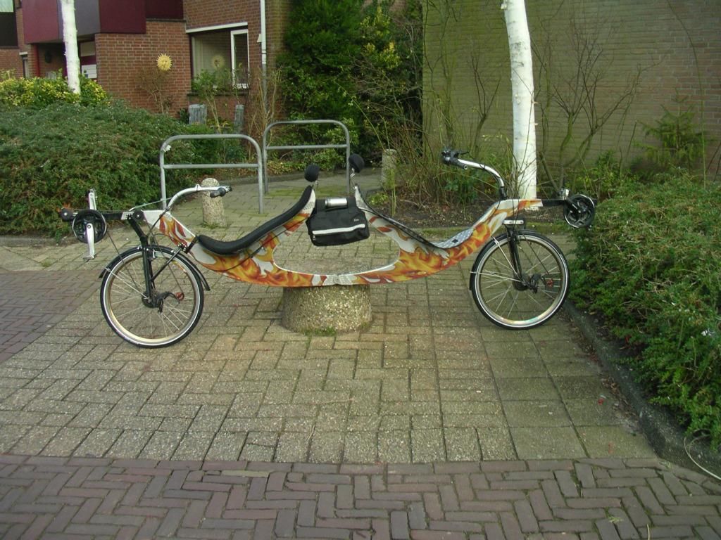

Le dodo de Jean Lou et Florence,  en véritable traction directe et non indirecte comme tu le proposes semble idéale pour toutes les sorties. ..
Si vous n'avez pas essayé le dos à dos... ne vous fiez pas à vos à priori...laissez vous tenter !
En opposition au tandem de type Pino, l'avantage est le confort des deux utilisateurs et une aéro évidente.
Regardes aussi du côté de la superbe construction de Jc25, en traction directe mais en position "classique".

moi perso j'ai eu la possibilité de faire du dos à dos pour la première fois ,j'en ai quelques uns , un ami à une assos ( dos à dos et tandems 200 en stocks ) en conduite devant pas de problème , mais en conduite arrière ,j'ai remarqué deux phénomènes
1er : quand une voiture te suis ,t 'as peur quand tu pédales et que la voiture arrive
2eme : l'automobiliste te voit pédaler devant lui et lui a peur en croyant que tu vas à sa rencontre et c'est lui qui fait une embardée, donc je pense qu'il faut quand même faire attention

Pourquoi n'utilise tu pas des sièges coques comme sur le dodo de la photo de ton premier post ?
Pour la traction avant indirecte, je te conseille de t. inspirer de celle du Toxy ZR, c'est la plus aboutie
Qui as déjà été transformé en dodo:
La position de la grosse roulette principale est cruciale pour éviter les pincements de peau de la cuisse (le fameux "raptobite"du raptobike low racer).
L'axe de cette roulette doit être très costaud (diamètre 10mm sur le Toxy ZR, enfilé dans un tube soudé a travers le tube du cadre) car il supporte une très gros effort (a tel point qu'il y a eu plusieurs casse de cet axe sur les Raptobike high racer).
La roulette avec le brin mou de la chaine est mobile, elle pivote.
Pour info, Toxy vend ses deux roulettes en pièces détachées.
http://www.toxy-liegerad.de/product_info.php?language=de&products_id=100242300
http://www.toxy-liegerad.de/Components-spares-accessories/Chain-drive/Toxy-ZR-lower-chain-roll-system::100242400.html
P.S. pour info: je connais très bien le Toxy ZR parce que... j'ai un Toxy ZR !

Ce qui est aussi intéressant avec le Toxy ZR c'est, que comme le Pino de Hase, le Toxy ZR existe depuis longtemps et que la version très aboutie actuelle est le résultat d'une série d'améliorations progressives.
S'en inspirer et en reprendre certaines caractéristiques permet de bénéficier de l'expérience accumulée par Toxy en matière de traction avant indirecte.

comme on peut le voir sur cette tof du dodo toxy, utiliser des roues de 20 " serait peut être plus judicieux?
Messages : 3396
MessageSujet: Re: Tandem couche dos a dos   Lun 10 Fév 2014, 12:16
L'inconvénient des roues de 20" pour un tandem orienté voyage = fortement chargé c'est la charge maximum admissible par les pneus de 20" qui est au maximum de 90kg et meme plutot 70-80kg (cela fait donc entre 140 et 180kg au total pour le vélo + 2 cyclistes + leur bagages, tres peu !).
Par comparaison, le meme modele de pneu en 26" a une charge maximum de 120-130kg.
Par contre avec la roue de 26" avant, il faut etre grand pour éviter les intercation talon (si pas pédale) roue et l'assise du siege sera haute, voire tres haute ce qui ne facilite pas la prise en mains du vélo (genre démarrage en cote pas facile) et diminue la maniabilité. Un bon compromis serait peut-etre une 20" avant et une 26"arriere ou un 2x24" (ETRTO 507) ?

Sinon il y avait aussi ce uperbe tandem russe
avec peut être un peu trop de chasse lorsque chargé
