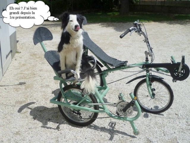

MessageSujet: modification du side-car   Jeu 02 Juin 2016, 22:56
Quelques modifications du side-car, depuis la 1re présentation.
Remplacement de la roue du side en 20 pouces, pour le rabaisser.
Béquille anti chavirage sur le side.
Protection du pédalier du vélo couché.
Et nouvelle couche de peinture de protection.
Messages : 1842
MessageSujet: Re: Le side-car pour vélocouché   Ven 03 Juin 2016, 21:35
Bel engin. Bravo.
Je vois pas trop l'utilité de la roulette anti-chavirage. Lorsque j'étais sidecariste (moto) je n'ai jamais planté le nez du side ; pourtant comme je me sentais plus en confiance qu'en solo, j'avais tendance à allumer. Le plantage du nez se produit dans un virage à gauche un peu sec accompagné d'un freinage un peu appuyé. La suspension avant s'écrase, la roue arrière gauche se déleste et on rappe le nez du side. Il est vrai que ton CDG est haut mais je ne pense pas qu'elle te servira. Si elle te sert c'est que tu as bien fait de la mettre et moi j'ai tord. Embarassed
grand pierre
Messages : 2605
Localisation : Caveirac (30)
MessageSujet: Re: Le side-car pour vélocouché   Ven 03 Juin 2016, 21:40
Pour ma part je la vois plus comme une source de problèmes potentiels que comme une réelle sécurité (je roule en side depuis 1986 avec une interruption de 2000 à 2009)
Messages : 8456
MessageSujet: Re: Le side-car pour vélocouché   Ven 03 Juin 2016, 22:38
Ce n'est pas une moto, c'est un vélo, et qui doit rouler très tranquillement le long du canal de Garonne, alors...
J'imagine que si Papybricole a mis cette roulette, c'est qu'il a dû basculer à certains moments lors des essais.
Papybricole
Messages : 119
Âge : 76
MessageSujet: Re: Le side-car pour vélocouché   Ven 03 Juin 2016, 22:44
jagut a écrit:
Bel engin. Bravo.
Bonsoir jagut, grand pierre et Didier33
Explication: la roulette anti-chavirage a son utilité quant le passager est trop pressé de monter avant le conducteur,
elle touche le sol vu la légèreté du vélo (par apport à une moto)  et empêche de piquer du nez.
Mais pas d'utilisation au roulage elle reste positionné à 6 cm du sol.
Il est rare pour ma part que je prenne les virages sur les chapeaux de roue
Messages : 1842
MessageSujet: Re: Le side-car pour vélocouché   Ven 03 Juin 2016, 22:45
C'était un peu le sens de ma dernière phrase. Et ça lui est arrivé je serai content d'en connaître les circonstances.
Ce n'était pas une critique de ma part. Bien qu'en relisant je vois que j'aurai pu nuancer.
Edit : merci papybricole!
vluisant
Messages : 302
Localisation : Clermont fd
MessageSujet: Re: Le side-car pour vélocouché   Jeu 09 Juin 2016, 17:56
Vraiment trés chouette, j'aime beaucoup.
Moi aussi j'ai conduit des sides...  Il faudrait peut être une fourche un peu renforcée pour qu'elle puisse endurer les efforts de torsion liés au braquage obligatoire en virage... Car on ne penche plus! D'autre part sur la roue avant du vélo, les rayons vont recevoir une poussée (ou une traction selon qu'ls soient à l'int ou l'ext de la roue). Ainsi en virage le moyeu avant tend à se désaxer du centre de la jante car la roue a du ripage. Alors les rayons peuvent se briser tous ensembles. J'ai vu ça sur une ancienne moto qui avait été attelée sans précaution de solidité et rigidité de sa roue avant.
En somme ce superbe attelage peut se balader à allure modérée le long d'un canal mais il ne faudrait pas dépasser 20 km/h à deux en descente sinon ... "Os court!"
Pour préserver la fourche et la roue avant l'idéal serait d'atteler ce side au vélo avec un parallélogramme déformable.
