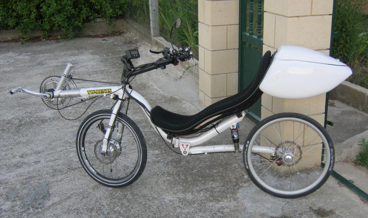

tifoxis a écrit:
je cherche désespérément un utilisateur d'une pointe Raindrop Tailbox comme celle ci
Et particulièrement sur un baron. Mais sinon, j'aimerais connaitre le poids d'une telle pointe?
Merci pour vos réponse.
Sur un baron, je ne sais pas ce que ça donnerait, mais j'utilise une pointe qui ressemble très fortement à celle que tu présentes. Je ne connais pas la référence exacte, j'ai acheté le vélo ainsi et j'en suis très content.
Le poids, je n'en ai aucune idée. La seule chose que je regrette, c'est le passage de roue qui fait perdre 30% du volume intérieur, alors que dans mon cas je n'en ai pas besoin. Mais sur le baron, le passage de roue devrait avoir son utilité.
Dedans, je loge les batteries de mon assistance électrique, le nécessaire de réparation et un casse croute.
Ça donne ça :

Merci pour ta réponse, mais j'ai d'autres questions:
- La pointe est fixée au siège par combien de vis? Avec les vibrations, les vis n'ont elles pas tendance à s'arracher?
- Le vélo n'a t il pas trop de ballant avec le poids à l'arrière?
Oui en effet, le passage de roue est indispensable sur le baron.
Sur le mien, j'ai 6 vis de fixation. Je ne sais pas si tout est d'origine, ou si l'ancien propriétaire en a jouté. Il y a des rondelles en caoutchouc entre le siège et le coffre, pour amortir un peu les vibrations.
Pour l'instant, tout tient parfaitement depuis fin aout (6 000km).
Non, aucun soucis de ce côté là. Pour l'instant, j'ai testé avec 10kg de charge maxi. De toute façon, comme le coffre crée un porte à faux sur le siège, je ne vais pas charger plus que ça.

La pointe de Ferias est une Ocean Cycle installée par le précédent propriétaire de ce vélo.
Sur mon ex Furai, ma pointe Velokraft était fixée sur le siège carbone aussi Velokraft par 6 boulons M4 avec écrous nylstop et bien sur de large rondelles pour répartir la charge sur une plus grande surface. Mais comme le dit très bien Ferias, on ne peut pas mettre beaucoup de poids dans une pointe qui est fixée uniquement sur le siège (nos deux vélos ont une suspension AR, avec un Baron il doit y avoir moyen de reporter une partie de la charge sur la fourche AR).
