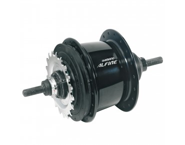

J'ai peut-être trouvé un début d'explication à ces sauts de chaînes en montée abrupte. Il y avait une collerette en plastique de l'alfine qui était sortie et venait proche de la chaîne.
J'ai remis en place ce truc.
Du côté de Sinner, ils disent qu' ils arrivent pas à avoir un alignement de chaîne parfait entre le plateau du moteur et le pignon de l'alfine. Et que ça pourrait venir de là. Seule solution provisoire pour l'instant, essayé de courber un peu le tube passe chaîne en plastique pour corriger l'alignement...Je ne sais pas pourquoi mais je suis pas convaincu. Surtout que cette chaîne me paraît pas super tendue...
Je comparerai samedi avec la chaîne de Lucke...

Salut Jojo,
Comme je te l'ai dit hier, j'ai aussi déraillé quelques fois ; très rarement au début mais 2 ou 3 fois ces dernières semaines. En fait, ça c'est aggravé avec l'usure avancée de ma chaîne.
Il existe 2 pignons différents pour l'Alfine 11 :
Moi j'ai le pignon comme sur la 1ère photo. Sur la 2ème photo, il y a une collerette du côté opposé au moyeu.
Mon vélociste va me commander ce pignon et je verrai si ça change quelque-chose. En même temps je changerai la chaîne et le plateau, mais je ne pense pas que ce sera avant samedi.
Est-ce que tu sais quel pignon tu as ? Je n'ai pas bien pu voir sur ta photo.

Je vérifie demain mais de mémoire visuelle, je dirai le même que le tien.

Merci  Very Happy  et je confirme c'est le même alfine que le tien.
Par contre sur une bonne pente mais inférieure à 20% mais qui devait quand même être aux alentours des 15%, pas de problème aujourd'hui. Peut-être que c'était simplement cette rondelle dévissée qui embêtait.
Mais je suis pas très chaud pour retenter la route 21 % tout de suite car c'est vraiment pas pratique pour sortir du VM en cas de déraillement. Si je lâche les freins le VM part ....le frein de parking n'est pas suffisant.

Je viens d'acheter un pignon Alfine, avec la flasque (CHF 12.-).
Je te montrerai ça samedi.
