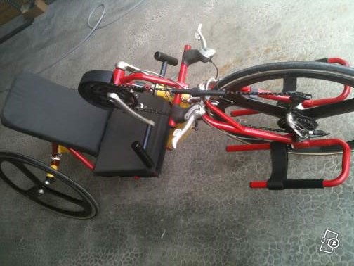

MessageSujet: Re: Mon nouveau handbike Top end force- 2   Dim 19 Jan 2014, 14:23
C’est dommage sur le boncoin tu as celui-là entre autres
Cliquer sur l'image pour  study  la page.
Avec:
- roues carbone
- châssis aluminium
- groupe complet Shimano XT
- transmission 3 x 9 vitesses
Pour 1 200 €
1nvité
Messages : 4002
MessageSujet: Re: Mon nouveau handbike Top end force- 2   Dim 19 Jan 2014, 14:34
Oui sauf que ça c'est un un ancêtre
Aucun aérodynamisme.
Prise au vent maximum.
apparemment faible carrossage.
Tenue de route très moyenne.
bref même avec des roues carbone a coté du mien c'est une tortue.
Et pour finir, je n'ai pas vendu un freedom lc1 de 2010 pour en acheter un autre encore plus vieux!
Par contre si j'avais vu cette annonce plus tôt j'aurais surement craqué!
http://www.leboncoin.fr/velos/604578905.htm?ca=21_s
Mais bon ça n'aurait pas été raisonnable car c'est plus orienté course  No

Pour la petite histoire,
Le lien du handbige à vendre que j'ai posté sur la page précédente,
est en fait Le top end force R qui est le handbike qui avaient gagné les championnat du monde de courses.
Et mon handbike et la version simplifiée du Top end force R.
Dommage qui lui est pas donner la possibilité de passé en roue 700 comme son grand frère de course. Rolling Eyes
Qu'est ce que tu gagnerais à passer en 700? (Cela m’intéresse...)
1nvité
Messages : 4002
MessageSujet: Re: Mon nouveau handbike Top end force- 2   Dim 19 Jan 2014, 20:23
Beaucoup plus de choix au niveau pneus et prix plus intéressant.
De plus tu en trouve dans tous les magasins de cycles ce qui n'est pas le cas du 650.
Idem pour la jante.
Imagine que tu tords malencontreusement une jante.
Dans combien de magasins de cycles tu vas trouver du 650x23 c?
Des VD en 700 tu en trouve partout et dans le moindre patelin tu peux toujours te dépanner alors,
qu'avec du 650 c'est une autre histoire.
