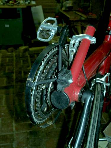

MessageSujet: Re: Scie circulaire a l'avant des bents   Mer 28 Fév 2007, 15:16
La protection de plateau est déja obligatoire pour les courses, je pense que ce serait
bien de la générailser pour tous les vélos à empatement court.
Perso j'ai fabriqué une sorte de carter pour la grue ce qui permet de ne pas accroitre
la masse mobile (tournante).
Carbon arrow
Comment t-y es-tu pris?

Jean-Lou
Messages : 1806
MessageSujet: Re: Scie circulaire a l'avant des bents   Mer 28 Fév 2007, 21:53
Voici ma version artisanale :
