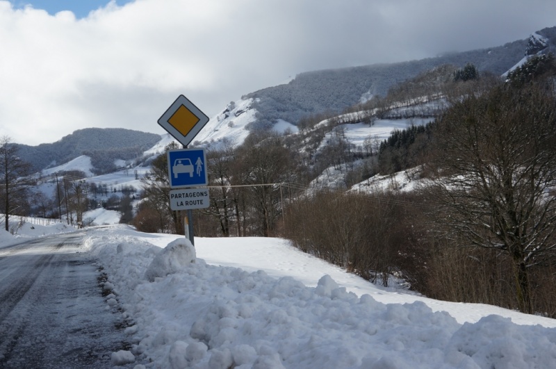

Cet après-midi, petit aller retour de 65 km dans la vallée de Mandailles. Je constate assez vite que le Quest a un comportement assez imprévisible sur la neige, en tout cas avec un poids plume de 65 kg comme moi. Il faudrait mettre des sacs de sable à l'arrière ou avoir le format Magnum, peut-être le plus adapté au VM  Laughing .
A la montée, la roue arrière patine rapidement et je dois faire demi-tour environ 1 km après Mandailles. A la descente, l'arrière cherche constamment à passer devant, même à vitesse réduite, 15 à 20 km/h. On apprend vite à contre braquer mais c'est assez stressant.

Derrière, compte tenu de tes conditions de circulations, tu devrais essayer le Conti Contact Winter 2 en 50-559. Tu devrais moins patiner. La motricité de la roue arrière, c'est le problème de tous les tricycles (trike ou VM).
Dommage qu'ils ne le fassent pas en 35-406 pour l'avant...

Merci du conseil Magnum. Avant d'investir encore une quarantaine d'€, j'aimerais être sûr d'une efficacité très supérieure au Marathon + sur route enneigée.
Un avis des Suisses ou autre VM montagnard ?
Messages : 11822
MessageSujet: Re: Quest cantalou   Dim 02 Fév 2014, 21:36
Bison couché en avait l'air très satisfait. C'est la technologie de micro lamelles comme sur les pneus hivers voiture. J'en ai monté un sur Pikachu mais pas eu l'occasion de tester encore sur la neige.
Aux vues de tes photos, j'hésiterais pas une seconde!
vibi
Messages : 1908
MessageSujet: Re: Quest cantalou   Dim 02 Fév 2014, 23:12
 rien que les photos ça stresse  jocolor
Vaut mieux mettre un plus cher dans le pneu que de "danser" sur la route  Very Happy
Chouettes photos en tout cas
