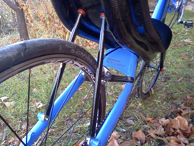

Petit "tuning" maison, inspiré du kit Metabike de remplacement de leur horrible fourche AR.
Les barreaux en carbone sont récupérés sur une épave de deltaplane à bouts d'ailes elliptiques, ce sont les "cannes" de bout d'aile.
La patte d'ancrage du bas est taillée dans une barre de zycral, collée à la colle pistolet, pour la souplesse.
En haut, une cheville métalique pour cloisons creuses est collée à l'époxy dans la lumière du barreau carbone; elle contient l'écrou de 4 qui reçoit la vis fixant le siège. Very Happy
Gain de poids, 15Og. Gain de joliesse, non mesurable!

Un avant/après aurait été cool !
Beau montage en tous cas.

Joli joli presqu'aussi beau que ceux de chez méta un peu moins cher peut ètre ?
  avant c'était comme ça

C'est que de la récup, cout zéro... Cool

Je voit pas trop de différence.
Mais bon les goûts et couleur (a moins que ce soit les coups et les douleurs ?) ça ce discute pas.

la joliesse de ta réalisation est plus mieux bien.
bravo ,150grs de gagné c'est pas rien..

On doit pouvoir faire pareil à partir de cannes à pèche au rebut, en collant plusieurs tubes emmanchés. Cela doit être plus courant que les bouts de deltas "groundés". Mais bon, je ne suis pas pècheur, par contre j'ai la faiblesse de stocker pas mal de machines volantes... Rolling Eyes
Le problème du carbone, c'est que c'est un matériau prisé, mais pas encore recyclable industriellement. Il est donc intéressant de lui trouver une seconde vie!  Very Happy
