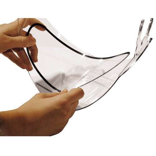

Dans le monde motard, il existe chez Schubert une visière avec un film anti buée et givre intégré dedans... Je pense qu'en cherchant il est possible de trouver les références et l'adapter aux vm.
doctoto
Messages : 1049
MessageSujet: Re: Buee et VM par temps froid   Mer 25 Déc 2013, 18:07
c'est pas la double visière pinlock?
Trikris

Asocat
Messages : 760
MessageSujet: Re: Buee et VM par temps froid   Jeu 26 Déc 2013, 22:17
Non plutôt ça à brancher en 12v.
Comme quoi il est possible d'avoir du plexi avec un film chauffant. Juste un pb avec ma tablette poir le lien... Embarassed
Dernière édition par Asocat le Mar 07 Jan 2014, 09:55, édité 1 fois (Raison : correction du lien pour l'image)
doctoto
Messages : 1049
MessageSujet: Re: Buee et VM par temps froid   Dim 29 Déc 2013, 19:23
ça a l'air génial, c'est exactement ce que je cherchais : tu peux trouver les coordonnées d'un vendeur?

Asocat
Messages : 760
MessageSujet: Re: Buee et VM par temps froid   Mar 07 Jan 2014, 09:53
Que ce soit a visière pour le schubert ou pour le scorpion, je n'ai vu cela que dans des magasines pas en magasins.
Mais c'est réalisable.
Il faudrait peut être se rapprocher de fournisseurs de film transparent chauffant, eux peuvent avoir ce qu'il faut pour créer une visière en plexi avec ça insérer dedans.
@Pat16: pour la conso, je ne pense pas car il ne faut pas une haute température et la visière est fine.
Je me rappelle le pare-brise de la safrane d'un pote, il y avait un film métallique inséré entre les deux verres, comme un nid d'abeille, une autre piste peut être.
