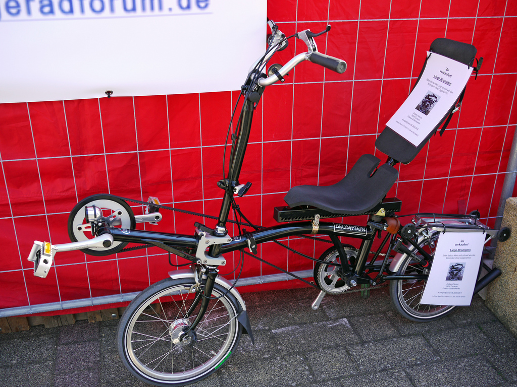

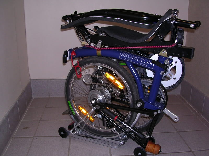

Vous connaissiez le... Brompton (semi)couché ?
Il reste même (un peu plus difficilement) pliable
Référence  : http://www.junik-hpv.de/html/brompton_tuning.htm#50
Messages : 2449
MessageSujet: Re: vélo pliant brompton   Mer 26 Fév 2014, 12:50
original Smile
MessageSujet: Re: vélo pliant brompton   Mer 26 Fév 2014, 21:19
Brompton kit ...
... de conversion couché

Messages : 369
MessageSujet: Re: vélo pliant brompton   Dim 31 Aoû 2014, 10:30
Sympas , mais d'après ce que j'ai compris le kit est difficile à obtenir .
Dommage car voyager (donc forcément couché) avec mon Bromie m'aurais amusé Very Happy
