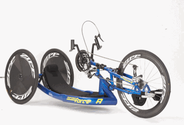

Mince avec le tien c'est pas possible alors que avec ce tonp end force tu peux passer a du 700c
ça ressemble beaucoup au tien non?

Salut DD , salut mille pattes, sur la jante c'est marqué 571x14, le pneu 650x23c , j'ai vu sur une doc en anglais 26pouces soit 700.... heu 26 pouces ça fait 660mm non? donc bizarre comme la doc que mille pattes à poster en pdf ils disent roue de 700 sur le force R, perso je pense que c'est impossible , je poste deux photos:
Image hébergée par servimg.com
Sut la 1ere tu vois le peu d'espace entre la patte de fixation des friens et le pneu et sur l'autre le peu de jeu que j'ai au niveau fixation de la roue.
Perso je ne comprend pas ...

Les jantes de ta machine font 571 mm de diamètre . Une jante de 700 c'est 622mm donc 51 mm de plus au diametre soit 2,5 cm de plus au rayon .... Au vu de la photo m'étonnerait fort que ça soit possible mais tu peux mesurer . Pour le pneu la hauteur d'un 23 en 571 et en 662 ça doit être la même...
Je remets le tableau qui permet de mieux s'y retrouver
http://www.docvelo.com/table.htm
Ta machine est une machine de course et apparemment tu ne peux pas mettre des roues de 700 donc tu ne peux pas la réhausser.
Ou tu accepte de toucher et là tout dépend de la fréquence ou tu passes à autre chose comme le top end à Patrick ou le Freedomryder avec position allongée. Le prix est pas le même !
http://www.freedomryder.com/new_page_6.htm
En sachant que la manoeuvre de translation n'est pas simple avec ce handbike.

J'ai du mal à comprendre, d'après le lien de milles pattes en page 2 on peut voir que le top end R peut être équipé en 700, et pourtant sur le mien y'a pas assez de place.
De toute manière même si j'arrive à gratter 2.5cm de plus j'aurai quand même une garde au sol trop faible et au moindre ralentisseur je toucherais...........
