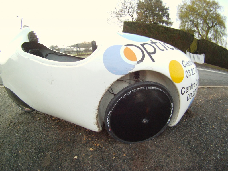

petit topo sur ma dernière mésaventure...  Rolling Eyes
La semaine dernière aprés un bon vélotaf le mardi, je remet ça le vendredi  Laughing  En fait c'était pas bien raisonnable; j'étais un peu patraque, mais l'appel de la route a été plus forte...
Je parcours donc mes 5 premiers Kms en campagne avant d'arriver au village ^ù le revêtement est + agréable.... Route dégagée en ligne droite vitesse entre 25 et 30 tranquille, j'en profite pour m'occuper de mon rhume Arrow  Un peu distrait à ranger mes affaires, je relève la tête et m'aperçoit que je part sur la D (route bombée) ma main D étant dans le sac, je redresse la situation en tirant 'sur le levier de G    Le VM se penche  Shocked  Je veux récupérer, mais ma roue heurte violemment le trottoir...
Coque rayée...
[/url]
Mais surtour train AVD plié...  pale
Je passe sur l'effondrement...  Rolling Eyes J'ai déja pleuré sur mon BLOG...
J'ai donc entrepri de redresser l'arbre en aluminium    velo3roues
Réalisation des cales
Redressage à la presse... tout doucement...
Ca a pas l'air trop mal une fois remonté....
Pour la suite... J'AI BESOIN D'AIDE!!!!!!
Je dois faire le parallélisme.  Neutral  Si vous avez une méthode viable... Ca m'intéresse!!! MERCI

Pas facile d'expliquer ça! Le vm sur sol plat, direction en ligne droite, il faut mesurer, au niveau de l'axe horizontal des roues, la distance entre les 2 roues, au bord des jantes, une fois à l'avant et une fois à l'arrière,
la différence de cotes te donne l'ouverture ou le pincement. Pour faire ces mesures, il faut confectionner un outillage ad hoc.
A ta disposition pour complément d'informations.

je ne l'ai jamais fait, mais ai vu l'outil: un guide fait de lattes en bois qui forment en U avec des repères pour l'ajuster sur la coque et qui te permet de mesurer la position exacte des roues.
pas très clair je sais, quelqu'un t'expliquera avec des photos, c'est surtout pour te dire de pas t'en faire, le plus dur est fait avec le redressement des tiges alu!

En tous cas merci à tous pour votre aide! J'ai fais le para ce we et un petit tour d'essai aujourd'hui... ça marche... malgré tout, le carrossage côté droit sera à revoir...  Neutral
J'ai finalement utilisé un outil que je m'étais confectionné pour le para d'une auto:
Mais c'est pas la même largeur...  jocolor
J'étais arrivé en butée des 2 rotules, et j'avais encore trop de pincement: j'ai du raccourcir un peu la tringle de liaison.
Au final, j'ai laissé un pincement de 2mm... et ça m'va!
PatsyGarett
Messages : 1165
MessageSujet: Re: LEIBA XS 64: Picard que j'te dis...!   Mar 08 Avr 2014, 18:09
Je découvre l'histoire... gaffe au vieillissement de l'alu redressé tout de même ! Je ne sais pas quelle nuance utilise Leiba pour ses bras de suspension, mais comme il y a de grosses soudures tout à coté, j'aurais fait un traitement thermique à la pièce. A surveiller périodiquement pour confirmer que cela ne fissure pas, sinon la gamelle va valoir un clip (je crois que D8 a une séance dédiée, contrairement à Public Sénat  jocolor )
