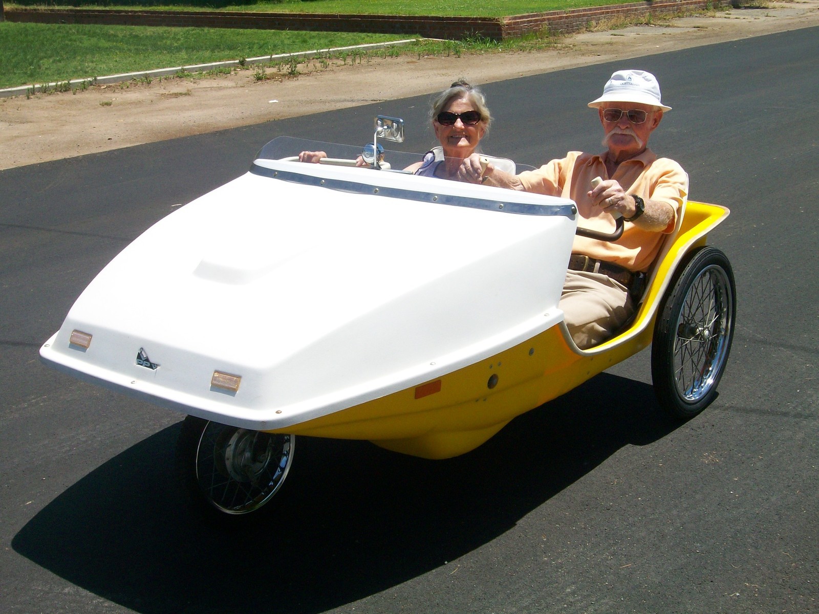

Il existe un micro VM jaune à 4 roues en Angleterre mais il n'a pas vraiment fait école pour le moment. Il est remarquablement bien construit.
On pourrait éventuellement imaginer une géométrie diamant à 4 roues? TD avec 2 roues latérales qui se relèvent éventuellement?
Je pense que les VM actuels sont assez voyant pour leur sécurité (sauf si tout en noir) et assez logeable pour transporter quelques affaires. Le danger de faire trop gros est de rouler avec des 'choses' inutiles dans le coffre comme dans notre voiture.
Je verrai bien un KA tricycle avec un carénage ultra léger. Pas parfait pour l'aéro mais bien contre les éléments qui nous font préférer la voiture (surtout en Bretagne   )

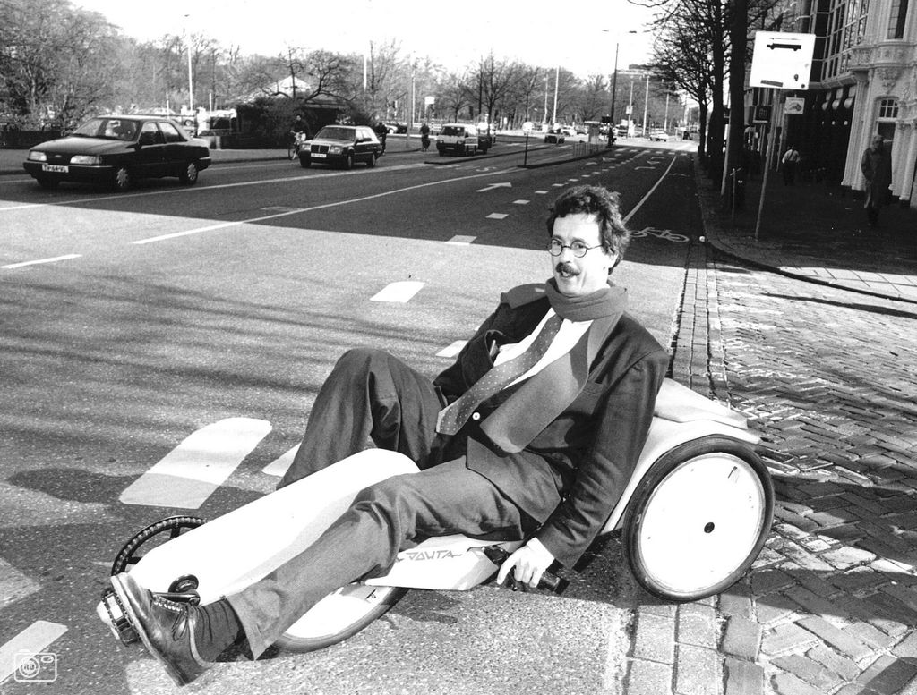

Beau projet. le Flévotrike est une excellente base.
Je vais faire mon petit retour d'expérience que Flévobike m'a faite.
Ils ont bien entendu fait des essais avec carénage http://flevofan.ligfiets.net/?doc=ch4-11&lang=en allez voir aussi les autres catégories de photos!
Le meilleur résultat a été obtenu avec le carénage simplissime blanc (tôle plié dans deux direction).
Le problème avec les trikes inclinable qui se comportent comme des vélos 2 roues, c'est la sensibilité au vent latéral. Alors on peut penser que bloqué l'inclinaison est LA bonne solution, mais du coup, c'est tout le vélo qui se couche par grand vent...
Sinon, la motricité pouvais parfois faire défaut.
A part ça, comme trike il est excellent : accessibilité, visibilité, simplicité, vitesse en courbe, volume de stockage,économique, confortable (tout suspendu). Il peut même prendre un passager assis sur la boite arrière.
Avec l’élastomère de direction, il se conduit très facilement sans les mains.
Ce VM est loin des Rosalies.
C'est à quelque chose de léger comme ça que je pensais, voire encore plus léger au niveau carénage. L'intérêt des 4 roues, c'est une stabilité supérieure qui permet de le mettre dans toutes les mains.
