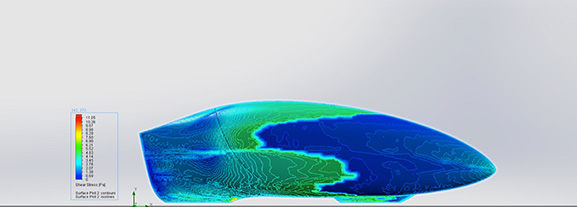

Il semblerait que le concepteur tente une voie différente en proposant un VM ayant une architecture aérodynamique qui ne se voyait seulement sur des engins de record.
Dans une certaine mesure, on retrouve la forme de carène du ETA d'Aerovelo.
Voici une simulation de l'écoulement de l'air sur celui-ci :
On peut voir que l'écoulement est laminaire de la pointe jusqu'à une bonne moitié de l'engin (zone bleue), le reste étant turbulent.
On remarque aussi que la simple présence du carénage de la roue avant precipite l'écoulement vers du turbulent.
La force de cet engin de record est d'avoir concrétisé la théorie dans la vraie vie.
Pour cela il y a quelques particularités qui seront quasiment impossible à transférer sur un VM du quotidien :
- le capot avant est réalisé en une seule pièce avec une surface sans aucune aspérité avec un poli aérodynamique (notez d'ailleurs la position des autocollants des sponsors sur l'engin)...
- ...mais on ne peut pas de voir au travers !
- du coup la vision fait appel à une caméra et un écran
- les carénages des roues  ont une garde au sol extrêmement faible et sont taillés au plus près des roues
- du coup le rayon de virage minimum est très grand
- il faut une aide extérieure pour s'installer à bord et s'élancer, idem pour s'arrêter et sortir
Pour en revenir au VM en objet, on peut dire qu'il a pris un pari sur le fait d'utiliser une forme qui pourrait présenter un gain par rapport à l'existant.
Comme cela arrive parfoit : ils ne savaient pas que c'était impossible, alors ils l'ont fait!
On ne peut donc que lui souhaiter de réussir.

Le maître couple reculé devrait améliorer le comportement par vent latéral.La portance fluctue moins ,longitudinalement ,et surtout est moins avancée.
Par contre la zone laminaire risque de ne pas apparaître et même, avec un poli miroir, si elle apparaît, elle ne dépassera pas les pantalons.

Sur le Milan, le maître couple est très avancé et ça me parait plus efficace (la fuite étant bien plus progressive), ai je bien compris?
La concavité sur la queue, c'est ce que j'avais sur la pointe du KA, ça marchait plutôt bien mais le rendement n'était pas très supérieur à la pointe basique M5 alors qu'elle était bien plus enveloppante. C'était plus je crois une volonté plus esthétique qu'aérodynamique (surtout avec l'arrête entre les concavités que j'aurais bien voulu gommer). En revanche, par grand vent, elle était en effet très stable, c'est ce qui m'avait permis de gagner ma catégorie en Angleterre en 2012 et même de me placer devant pas mal de tout carénés sur l'épreuve de vitesse le premier jour où le vent était au plus fort (force 5).
