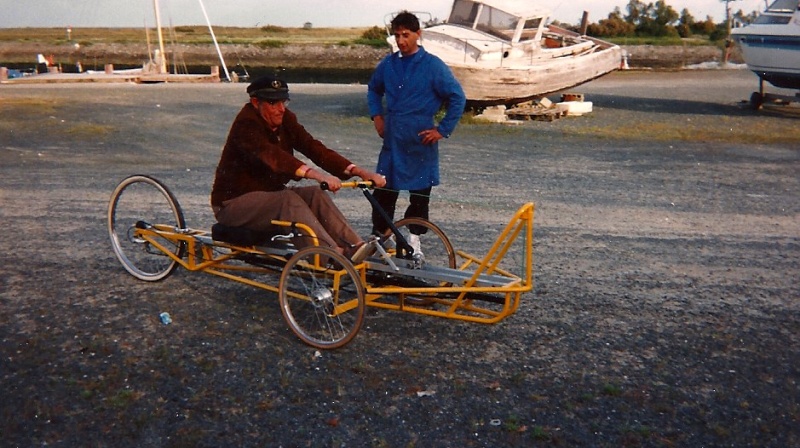

une version avec siege coulissant et direction par inclinaison du tiller a ramer
j avais réussi  a faire un tour de la place
destiné par son constructeur(en bleu) a la location
Je suis bien content de ne pas être le seul illuminé,
je ne comprends pas bien le système de direction par inclinaison.
à plus.
MessageSujet: Re: Mon Aviroute   Lun 28 Oct 2013, 19:27
Ca date de plus de 15 ans ,lors du virée Biarritz -La Rochelle  en VD
je crois que je l avais vu vers Arcachon mais il venait de Tours
j avais discuté avec le gas Je pensai que c était assez difficile a apprivoiser mais pas du tout Il me l as fait essayer
et j ai fait un petit tour sans problèmes
en fait je me suis mal exprimé, c est par torsion du tube noir   que ca agissait sur les biellettes de direction
en passant par un cardan
Donc en virage tu continues a ramer avec la barre des deux poignées inclinées a droite ou a gauche.....
Merci, Leloublan, pour ces précisions, donc la direction se fait comme sur le rameur d'enfant que j'avais monté,
en tournant le levier de traction à droite ou à gauche d'où la transmission par câble.
Tandis que sur (l'aviroute) les deux leviers de traction sont indépendant et la direction avec les pieds.
