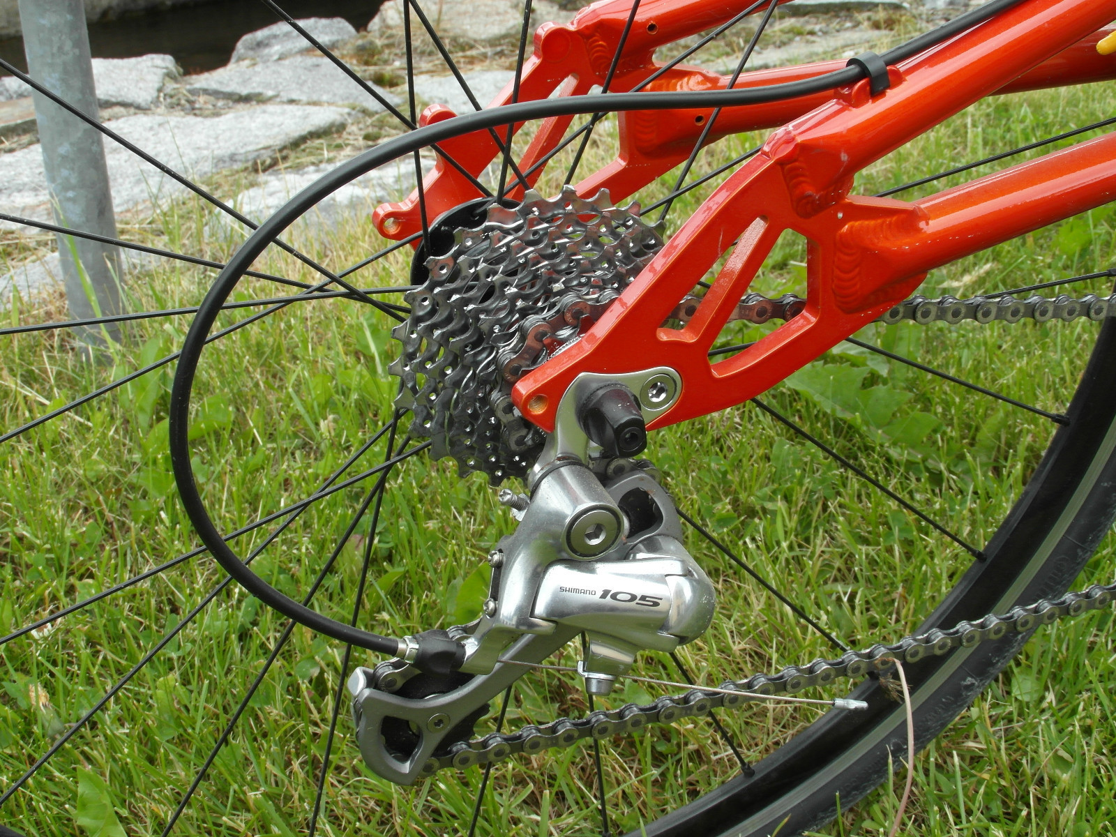

Tout content je me suis mis à déballer et à monter tout ça mais j'ai un petit soucis et je voudrais avoir le retour de possesseurs de baron, voir si je suis une grosse truffe ou si vraiment il y a un problème...
Je m'explique, normalement les platines de fixations au niveau de la roue arrière comportent chacune un perçage permettant de fixer un porte bagage (ou autre chose) et normalement ces perçages sont taraudés (en tout cas c'est le cas sur mon vieux VTT). Il se trouve que sur le cadre de mon baron un coté est taraudé et l'autre non, le plus embêtant étant que le coté non taraudé est celui de la cassette, donc impossible d'y remédier en montant un écrou coté cassette sinon il viendra dire bonjour au pignon...
Comme j'ai acheté le vélo d'occasion je ne sais pas trop son historique, peut être que l'ancien proprio a voulu monter quelque chose auparavant et en forçant a foiré le filetage. Ce qui est bizarre c'est qu'il me semble qu'il y a de la peinture dans le perçage et la vis rentre sans forcer dans celui-ci.

1)  taraudé le trou au diamètre supérieure  si il y a assez de matière (apparament pas)
2) si il y a 2 mm entre le cadre et la chaine ,meulé la tête de la vis qui entre dans le trou actuel pour que ca frotte pas et
monté la vis tête cotè intérieur (chaine)
3) plus compliqué si 2 ) ne passe pas....
   faire un fraisage a 90 deg en bricolant un outil coté  intérieur  du cadre, puis monté une vis tête fraisée depuis l intérieur

Normalement, coté cassette, le taraudage n'est pas total pour empêcher d'avoir une vis qui puisse dépasser de la fixation et entrer en contact avec la chaine.

Oui ça me parait logique à défaut d'utiliser la vis de longueur adéquate, mais là je suis plutôt dans le cas où il n'y a pas de taraudage du tout ou il a disparu. Et une fois la chaine sur le petit pignon, comme le dit Leloublan il ne reste plus que 2/3mm de jeu.
Merci Leloublan pour tes conseils, je pensais bien à la solution taraudage au diamètre plus grand mais c'est vrai que le peu de matière autour de l'oeillet me laisse perplexe, même si pour autant je ne compte pas partir en cyclocamping et charger à mort mon porte bagage, il faut que ce soit un minimum résistant.
MessageSujet: Re: Porte bagage sur Optima Baron   Jeu 17 Oct 2013, 13:31
Donc oublie le taraudage
par contre meulé une tête de vis afin qu il ne reste que 2 mm du six pans ne me fait pas craindre la casse
les containtes axiales sont inexistantes
donc si il reste 3 mm d espace je n hésiterai pas
et la il n y a aucun affaiblissement du cadre
il faudra simplement serré la vis avec doigté et mettre un écrou et contre écrou ou un ecrou avec bague synth de sécurité

Mesurer le diamètre intérieur du trou, investir dans un jeu de tarauds correspondants (en comporte en principe trois) plus un tourne-à-gauche.
Se procurer les vis adéquates, à chaque diamètre sa longueur que l’on peut ramener à sa convenance à l‘aide d’une scie.
Arrow  http://www.recumbentparts.com/detail/0/5/17/20/983/-M5-x-10-Sockethead.html
Arrow  http://www.recumbentparts.com/detail/0/5/17/21/547/-M6-x-16-Sockethead.html
Arrow  http://www.recumbentparts.com/detail/0/5/17/22/991/-M8-x-20-Sockethead.html
Sur ce peu d’épaisseur il ne s’agit certainement pas d’un trou borgne pirat le pas de vis travers de part en part.
Tu peux aussi poser des rivets pop

Bon pour eux il n'y a pas de problème à tarauder en M5 le cadre.
Je trouve ça quand même un peu con de vendre un porte bagage adapté au Baron et fourni avec des vis M4 si il faut en plus retarauder le cadre et y mettre des vis M5...
J'en suis quitte à passer par la case taraud.

Oui en fait Berniche je pense que tu as raison, le pas de vis dans lequel il me semblait que ma vis s'était insérée n'en est pas un, mais plutôt un surplus de peinture dans lequel la vis s'est enfoncée.
J'ai donc deux jolis trous diametre 4,5 ou 5mm (j'ai pas de pied à coulisse avec moi) qui ne sont pas taraudés...
Demain je m'en irai voir mon vélociste voir si il peut me tarauder ça en même temps que je lui laisse la roue de mon vtt à dévoiler. Sinon ce sera 30euros en plus pour acheter une boite de tarauds à casto.

5 ! Optima ne propose pas plus petit dans ses pièces détachés,
pas besoin de pied à coulisse un mètre gradué en millimètre et l’œil suffisent.
Sur cette image on distingue les filets dans les trous ils ont été peint.
