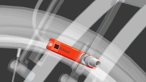

"ABS" existe pour les V-braque depuis un moment. En fait le système est très simple si le patin ce bloque sur la jante il fait avancer le bloc porte patin et comme il est monté sur un rail non parallèle a la jante en avançant il s'éloigne de la jante et donc ce débloque.
J'ai même vu sur ce forum un system de frein avant/arrière qui empêche de faire un soleil, si le frein avant ce bloque la roue arrière ce soulève aussitôt le frein arrière ce "bloque" sur la jante et tire un câble qui détente le frein avant (explication large), en gros tant que le frein arrière freine il est tirés vers l'avant et le câble ne débloque pas le frein avant.

J'ai retrouvé les infos sur le frein dont je parlais, en fait il remplace les deux poignés de frein par une seule le frein avant est activé par le patin de frein arrière :
slide pad brake Par contre désolé il est en English.
Messages : 2609
MessageSujet: Re: freins hydraulique   Dim 01 Déc 2013, 12:19
Je ne vois pas en quoi ce slide pad a une action abs. C'est un simple système dont le frein arrière active le frein avant en cas de nécessité (cad si tu freines assez fort.)
Je n'ai regardé que la vidéo mais ça m'étonnerait qu'ils n'ont parlent pas si cet ABS existe.
Messages : 3590
MessageSujet: Re: freins hydraulique   Dim 01 Déc 2013, 12:38
Très simple si le frein avant freine trop fort, alors la roue arrière ce bloque et ne tire plus sur le "slide pad brake" et le frein avant ce débloque, voilà comment marche l'action AS.
Par contre il y a un problème, si la roue avant ce bloque sur une surface glissante c'est la glissade assuré.
Messages : 2609
MessageSujet: Re: freins hydraulique   Dim 01 Déc 2013, 13:42
Ok, mais c'est un abs très rudimentaire alors. A part ça je doute que le frein de la roue arrière puisse retourner à sa position initiale si la roue arrière touche encore le sol. Du coup 'l'abs' ne s'active que lorsque la roue arrière se soulève. Je n'aurai pas très confiance ...
