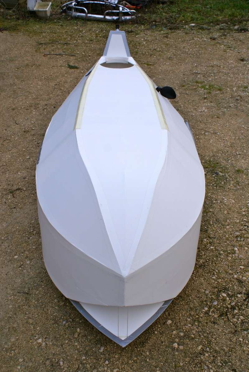

Mon carénage est composé de 3 parties: La coque le dessous et la pointe arr.
La coque repose sur la boom à l'avant + un velcro pour éviter les vibrations. Un petit tube carbone de (dia.6mm) repose sur la poutre centrale et sous le siège du Catrike et est fixé à deux manchons caoutchouc qui sont collé sur la coque, pour stabiliser latéralement la coque. L'arrière du carénage repose sur un support en bois qui est fixé sur le porte-bagage.
En suite, il y a le fond du carénage (tenu par deux velcro sur la poutre centrale du trike et par du scotch pour la finition) qui vient se placer bien évidament sous la coque.
La coque et le fond de carénage prennent donc en sandwich le tricycle, ce qui fait que rien ne bouge.
Ensuite il reste juste la pointe arrière à faire glisser puis poser sur le porte-bagage; puis pose de scotch pour faire le joint entre le coque et la pointe arrière.

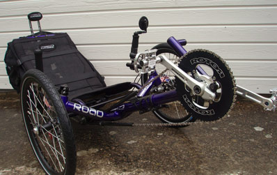

Mon Catrike Road Rholoffisé et pédalier Rotor Crank avec plateau de 60 dents

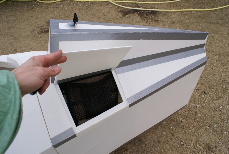

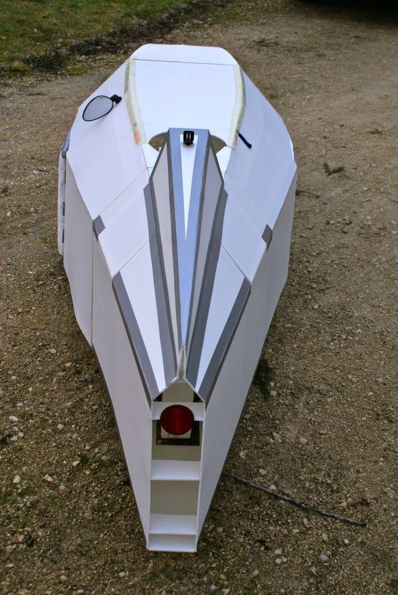

Voici la bête vu de face avec sa grande trappe d'aération qui s'ouvre et se ferme grace à une cordelette au niveau du poste de pilotage

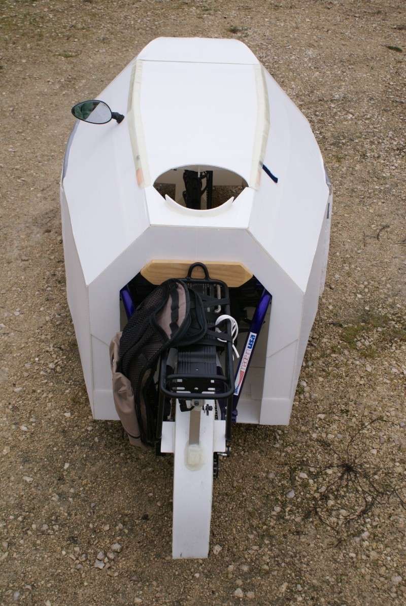

Vue de l'arrière avec la "sortie d'échappement": Qui permet l'évacuation de la chaleur du corps grâce à la ventilation qui entre donc par l'avant et ressort par l'arrière. Dans les longues descentes je ferme la trappe même l'été pour ne pas prendre trop frais. Oui la clim est réglable.
Les rangements arr. Il y en a d'autre...

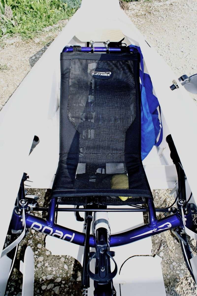

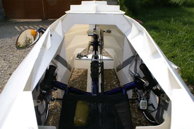

L'interieur avec les longues trappes ouvrables pour les pieds.
Sans la pointe arr. pour les saccoches Ortlieb (2x20l + 90l) qui se trouvent dans le prolongement du carénage.

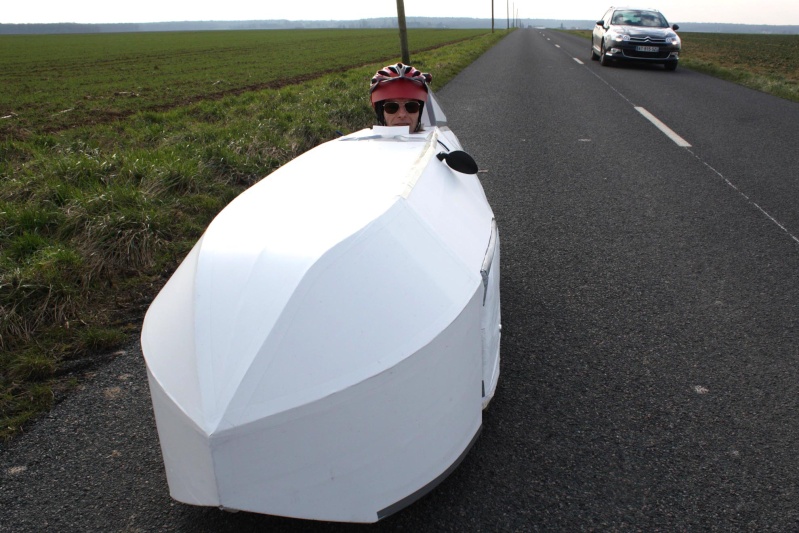

et moi sur la route en plein hiver Stéphane

Une question, tu accèdes comment sur ton trike ?? ou plus précisément quand tu enjambes ta carrosserie tu poses tes pieds où ? sur le siège ? avant de t'asseoir ?

Pat16 a écrit: Une question, tu accèdes comment sur ton trike ?? ou plus précisément quand tu enjambes ta carrosserie tu poses tes pieds où ? sur le siège ? avant de
t'asseoir ?
Une grande trappe (porte) s'ouvre sur le dessus. les pieds se posent au sol grâce à deux trappes ouvrables dans le fond du carénage. Une fois installé on ferme les trappes pour les pieds puis la porte du dessus.

Sebm a écrit: Le résultat est sympa.On peut avoir plus de détailles sur les passage de roues avant
J'ai fabriqué une ossature en fibre de verre (comme des gardes-boue), mais fixé de façon plus rigide, sur laquelle est fixé du tyvek. Le tout est solidaire des roues et dans le prolongement du carénage.
C'est grâce à cette astuce que je conserve le diamètre de braquage du tricycle en gardant une bonne aérodynamique.
J'ai donc réalisé une solution intermédiaire entre des roues intégré dans le carénage et des roues externes, ce qui permet d'avoir le meilleur des deux solutions sans en avoir leurs inconvénients respectifs.
